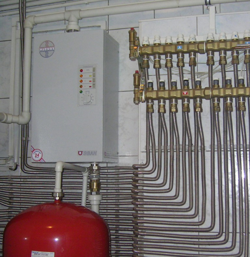

Предлагаю рассмотреть способ расчета описанный на здесь: http://infobos.ru/str/914.html
Разработан некоторый метод и алгоритм расчета всех труб Kofulsa и Lavita
Купить программу: http://gidroraschet.ru/pplatp.php
У кого какие догадки?
