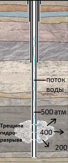

//Еще больше запутали, перед коллектором насос, на насосе 500 а на коллекторе уже 400?//
Да. Именно. 100 атм потерялись либо на фильтрационное сопротивление тонкого слоя деформированного коллектора (интегральная проницаемость не изменилась - замеренный факт) либо на удержание трещины.

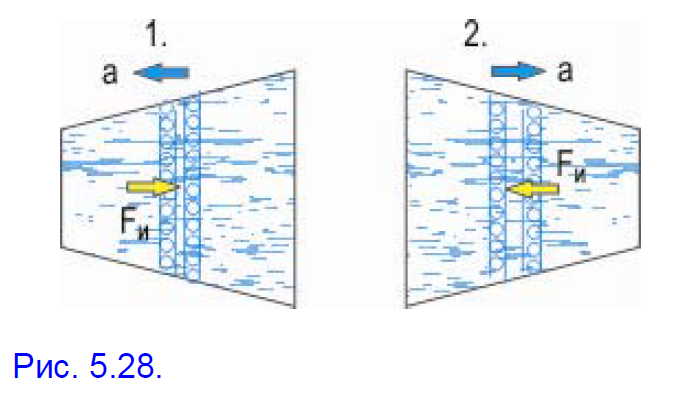

Ответ автора цитата текста:
ЗАДАЧА 5.3.
Повышение давления в камере передается через поверхность гибкой резиновой трубки жидкости.
Согласно закону сохранения энергии при увеличении давления увеличивается потенциальная энергия упругой деформации жидкости, а кинетическая энергия должна при этом обязательно уменьшиться.
Это неизбежно приводит к уменьшению скорости, а при постоянном расходе к увеличению сечения трубы. Именно поэтому стенки резиновой трубы расширяются.
Что-то не совсем понятно – почему при уменьшении скорости увеличивается давление и наоборот? Закон сохранения энергии - это, конечно….. Но нельзя ли объяснить этот факт как-нибудь по-другому?
Можно и по-другому. На рис. 5.28 представлена ситуация, когда жидкость движется в трубе переменного сечения. При этом изменяется скорость движения двух соседних слоев молекул, появляется ускорение и сила инерции, направленная в сторону, обратную ускорению.
В случае 1 труба расширяется, скорость уменьшается, ускорение движения направлено назад.
Сила инерции, направленная вперед, прижимает слои молекул друг к другу, расстояния между молекулами уменьшаются, а межмолекулярные силы увеличиваются, что приводит к увеличению давления.
Помните!
Давление – сжимающее напряжение в жидкости. Чем больше деформация (сжатие), тем больше давление.
В случае 2 труба сужается, скорость увеличивается, ускорение движения направлено вперед.
Сила инерции, направленная назад, отодвигает слои молекул друг от друга, расстояния между молекулами увеличиваются, а межмолекулярные силы уменьшаются, что приводит к уменьшению давления.

Вы бы картинку нарисовали, вашей схемы.
объяснение как раз то я прочитал и не понял. Причем здесь внешнее давление?
если продолжать увеличивать давление, допустим до 100атм, трубка буде еще больше надуваться?

Нарисовал.
Вроде так, чем больше давление в камере тем больше раздуется.
Внешнее давление передается потоку. В точке взаимодействия давление растет. Чтобы при этом не изменилась энергия,должна снизится скорость, поэтому трубку распирает.

я правильно понимаю, что на верху скважины 500атм .
внизу на уровне 1/4 скважины - 400атм - как определили?
нижний конец открыт в грунт?

Сообщение ilu6ka1534_ » 22 май 2015, 14:26
На устье 200 измерено.
+гидростатика дает
на забое чуть выше трещины 500 измерено.
в пласте 200 измерено.
400 предположительно в полости трещины. Невозмжно измерить. Труба перфорированна напротив целевого пласта, забой зацементирован, через него потока нет - измерено.

получается у вас 8 м3/ч
при 75мм скважине скорость будет 0,5м/с
не думаю что такая скорость даст существенное динамическое давление.
путевые потери тоже малые.
теперь понятно, считаю что трещина работает так же как и перфорация. кроме потери воды проблем не вижу.
как вы видите проблему?
