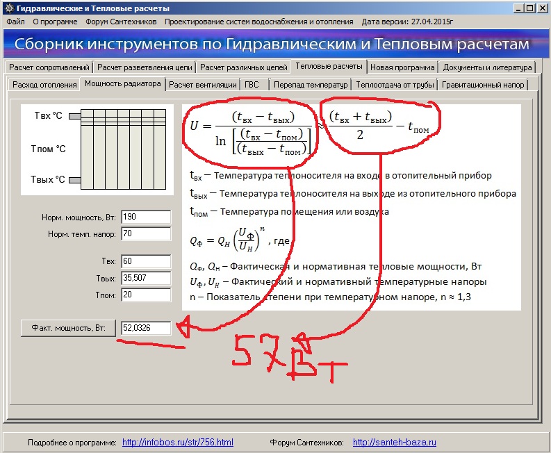

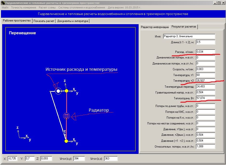

По поводу расчетов задачи.
Я забыл что в программе Technotronic3D - реализованы способы расчетов постепенного приближения.
И вот результат более приближенный к точности:
Температура обратки: 35,5 градусов
Теплоотдача радиатора: 57 Вт
Подробнее о программе: http://infobos.ru/str/876.html
Мощность радиатора
Подробнее о расчете мощности радиатора: http://infobos.ru/str/908.html
Андрей Серегин писал(а):К сожалению мы совсем отклонились от темы, которую я начал. В первом посте я хотел сказать, что все гидравлические и тепловые расчеты направлены на то, чтобы не ошибиться более чем в 5 раз с расходом теплоносителя. Посчитав все расчетные данные для конкретной системы отопления конкретного дома, окажется, что ни один из производителей насосов не обеспечит пересечение кривых насоса и сопротивления системы в той точке которую вы рассчитали и придется опять пересчитывать все но уже по фактическому насосу. Наверное как-то так. Просто я смотрел бесплатную программу по расчету Валтек и нашел в ней ошибки. И по этому не склонен просто доверять, хочу найти правильную методику расчета. Либо с коленки, если ошибка менее чем в 5 раз не критична, предварительно увеличив мощность отопительной системы за счет котла и радиаторов, за счет средств заказчика. Вообще-то я за расчеты, тем более что можно ошибиться более чем в 5 раз.
С уважением Андрей Серегин.
Я программу Technotronic3D и создал чтобы виртуально все примерно понять, где какие будут расходы и температуры. Чтобы на корню пресечь все погрешности в расчетах.
