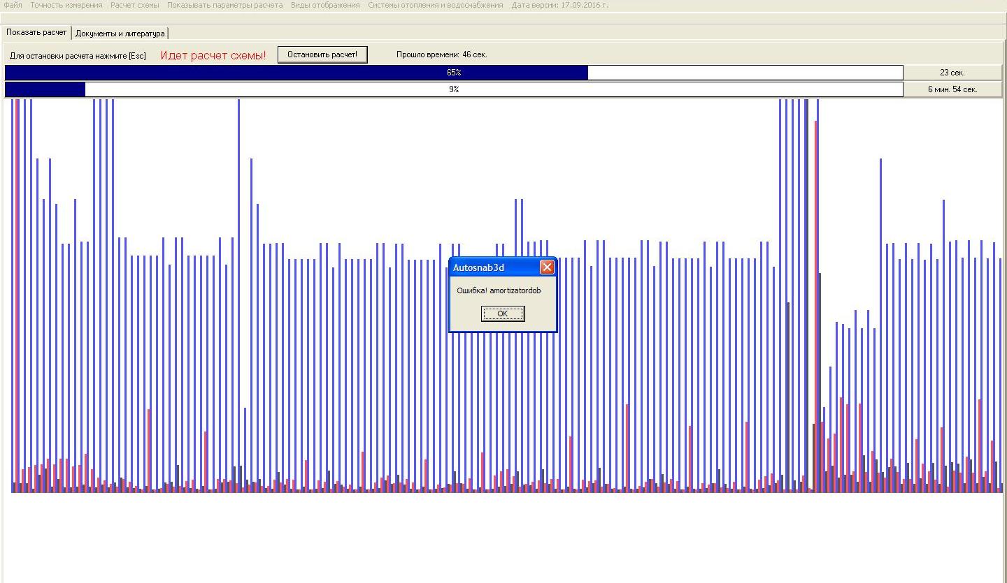

Занимался я вообще то тем что схему эту продолжал тыкать, а не тем чем вы думаете. Добавил второй насос, как было сделано в реале. Сохранил схему. Рассчитал. Поменял на другой меньшей мощности, потому что лень было график меньшей скорости рисовать. Расчитал. Выключил этот насос. Попытался рассчитать - тьфу ты, система незамкнута. Включил. Во время расчёта и начало вылазить это окошко, много и часто. Ctrl-Alt-Del. Открыл схему по новой - всё работает. Так бы и хрен с ним, но поскольку это же окошко вылазит при попытках рассчитать естественную циркуляцию на других схемах, решил спросить.

Ошибка эта возникает при отключении-включении насоса вручную, естественная циркуляция тут не причём. Причём для её возникновения нужно сначала произвести расчёт с выключенным насосом, включить его снова и нажать расчёт. Если просто выключил-включил без расчёта, ошибка не возникает. Короче какая-то переменная не обнуляется или не приводится к первоначальному значению.
А почему бы Вам мне просто не кинуть файл загрузки схемы?
Для расчета естественной циркуляции нужно обязательно запустить насос, а потом он программно должен отключится.
Отключать насос нельзя. Вообще расчет схемы в программе не предусмотрен без источников генерирующих расход.
