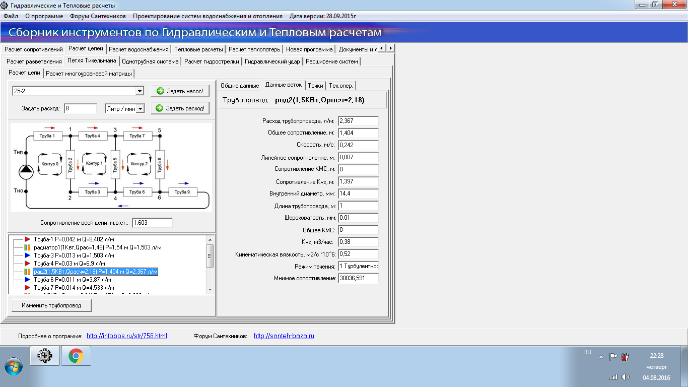

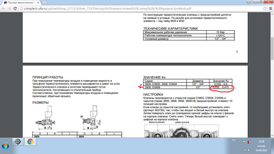

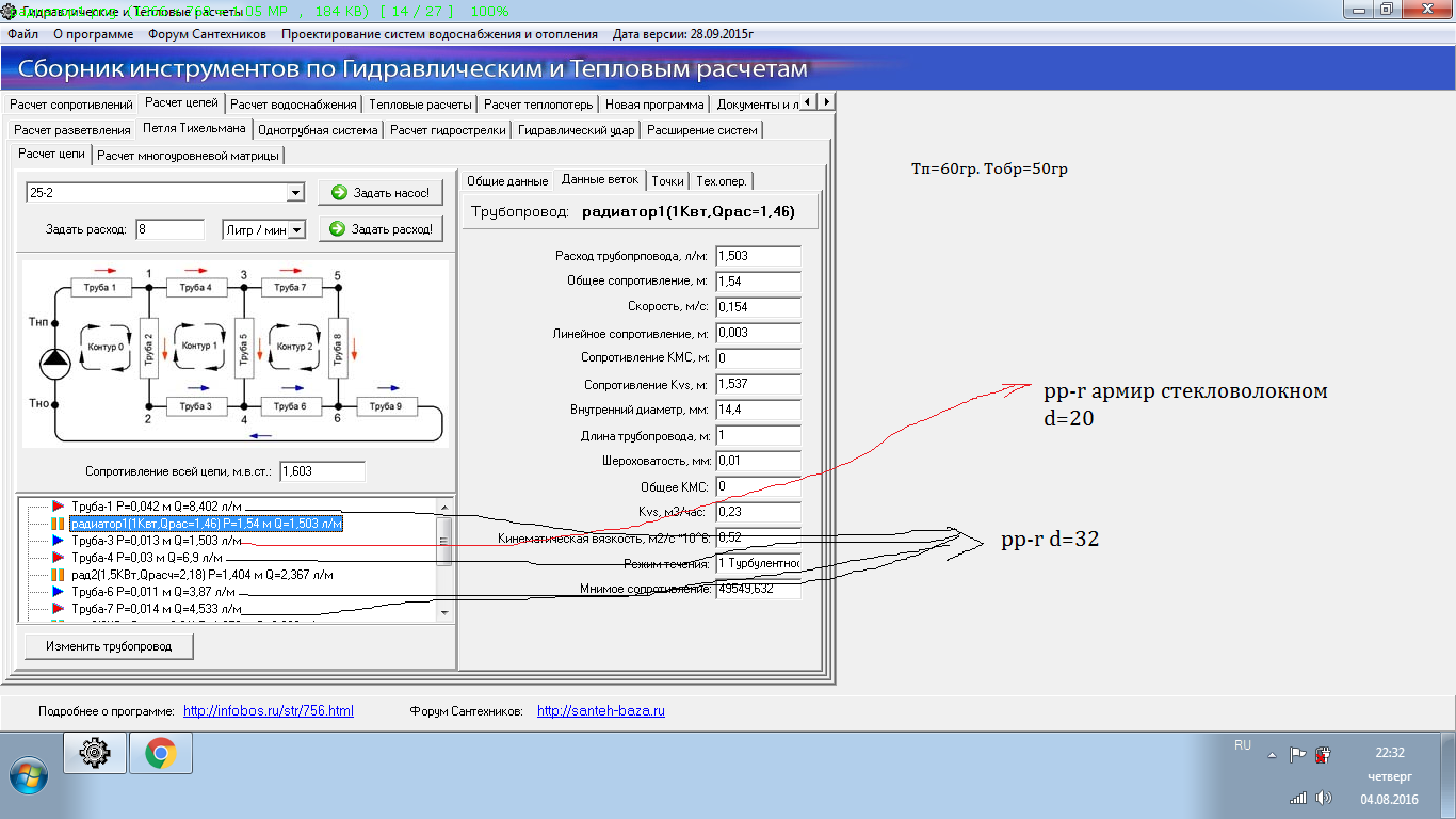

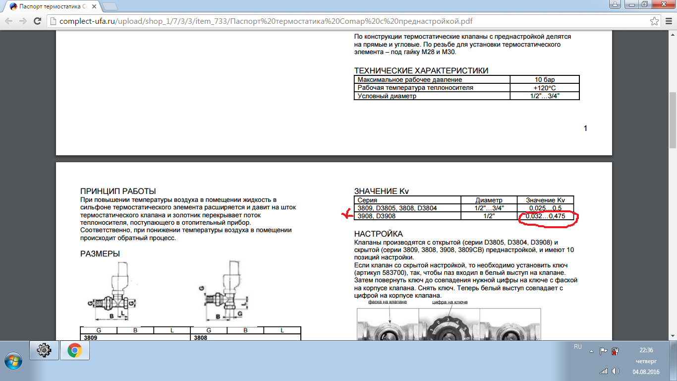

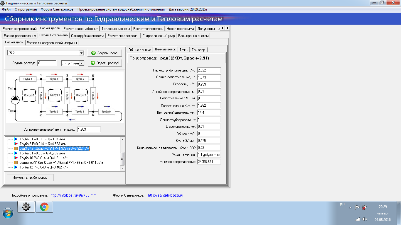

Сообщение andrey » 04 авг 2016, 19:31

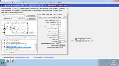

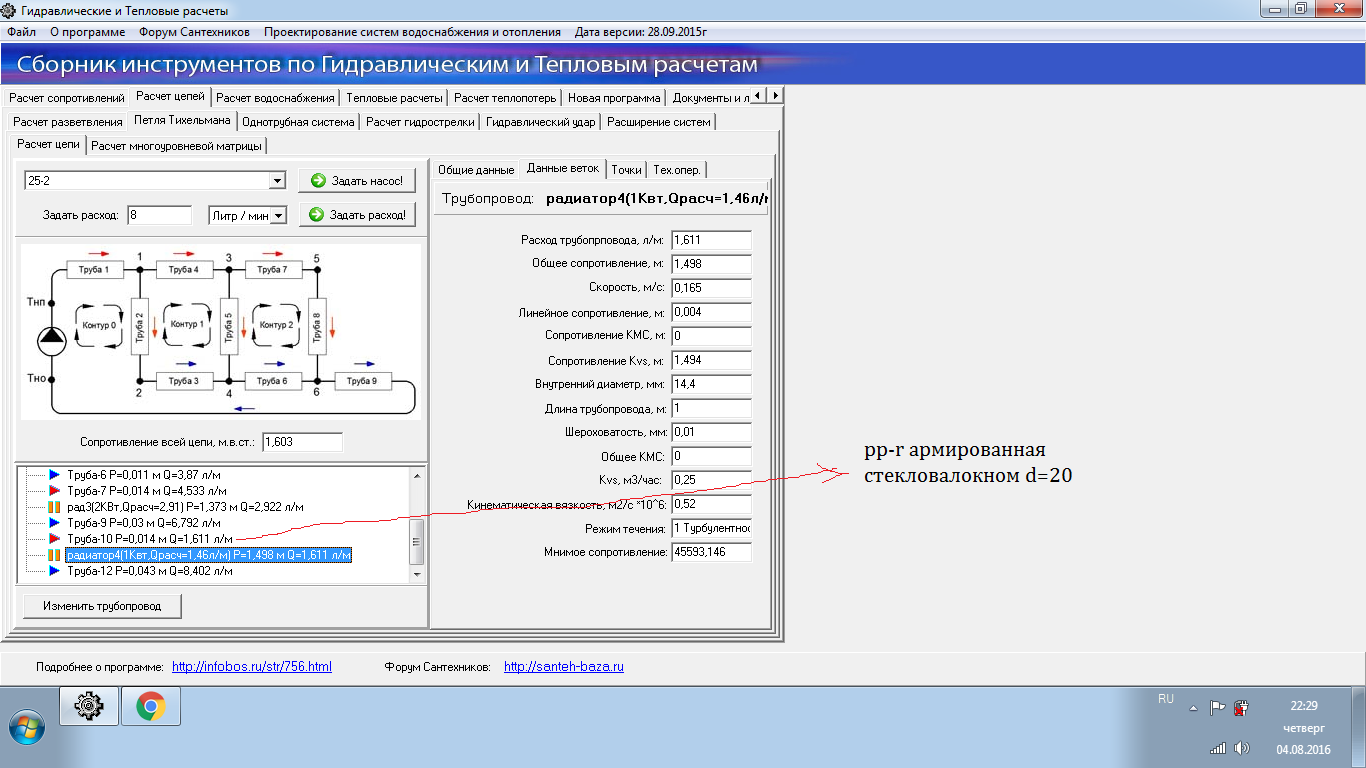

Если радиаторы с разной теплоотдачей, то теоретическая балансировка-сложный гидравлический расчет.Я на примере 4 радиаторов попытался подобрать kvcрадиаторных термостатических клапанов с пред настройкой(не учитываю 15% снижения напряжения в электросети и использую wilo25/2) .
andrey
