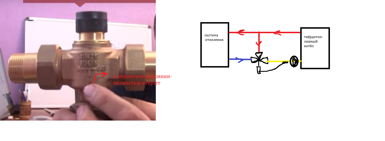

Здравствуйте на одном из сайтов автор рассказывает о о применении трёхходового смесительного клапана для защиты твёрдотопливного
котла от конденсата. Данный клапан в холодном(нерабочем) состоянии имеет вход подмеса (порт В-АВ)полностью открыт, а вход А-АВ закрыт,также
имеется термоголовка (установлена на 50гр.) с выносной колбой (рис.1)на обратке малого контура. При прогревании теплоносителя и при приближении
температуры до 50гр. вход А-АВ приоткрывается, а В-АВ призакрывается. Мой вопрос в следующем-можно ли данный тип смесительного клапана

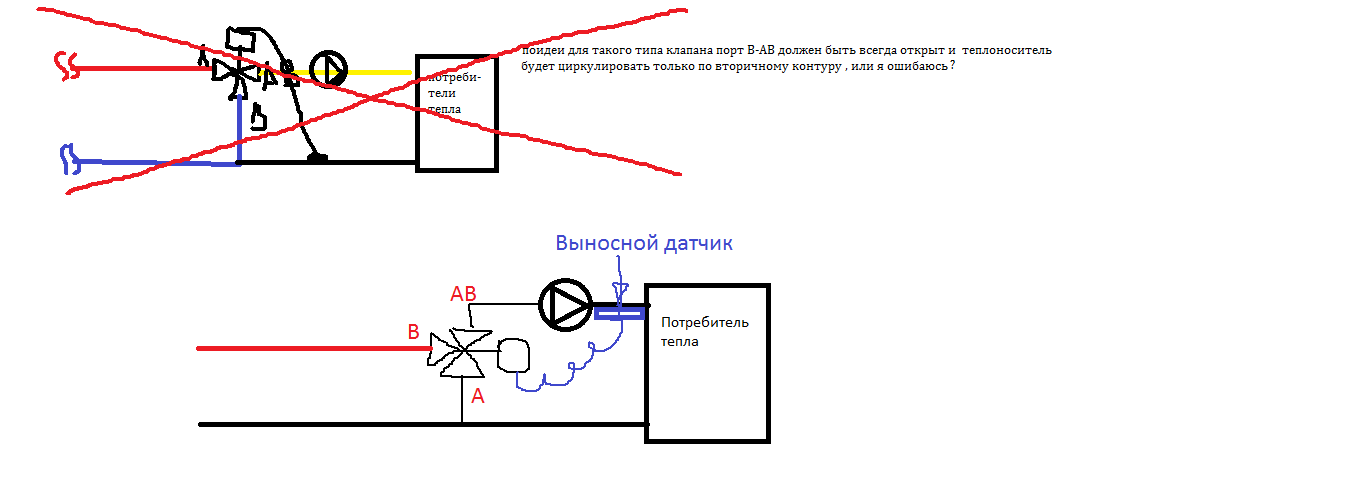

использовать в смесительном узле для тёплого пола (рис.2) и установить датчик термоголовки не на обратку, а на подачу? Раньше я считал, что у несимметричных трёхходовых клапанов с центральным смешиванием прямой проход А-АВ в нерабочем состоянии всегда открыт-ошибался.

Мой вопрос в следующем-можно ли данный тип смесительного клапана использовать в смесительном узле для тёплого пола (рис.2)
И установить датчик термоголовки не на обратку, а на подачу?
Да можно!
Ваша схема не правильная. Нужно поменять местами точки А,B. И выносной датчик поставить вверх к насосу.
Его схема будет такой:
