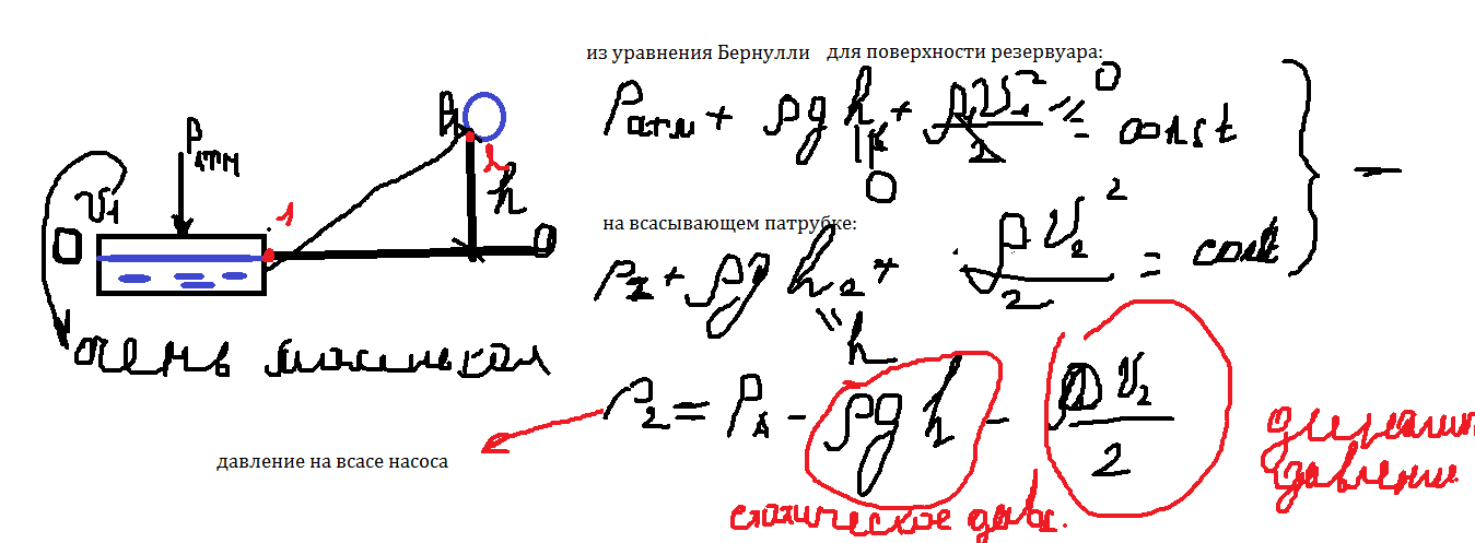

Имеется центробежный насос, который перекачивает воду из одного колодца в другой (расположены на разных высотах, см. рисунок). Я так понимаю, давление на всасывании будет равно давлению столба воды? и как узнать давление на нагнетании (выходе) насоса?

Может и ошибаюсь ,но мне кажется , что давление на всасывающем патрубке будет равно: Р(вс)=Р(атмосферное)-h( геометрическая высота, отсчитываемая от поверхности(зеркала) воды выкачиваемого объёма до всас. патрубка насоса)-H(падение напора или гидравлическое сопротивление на всём всасывающем участке) и всё это должно быть больше давления насыщенных водяных паров при данной температуре (по таблицам).

про всасывание более менее поняла, а что тогда будет с сдавлением на нагнетании?

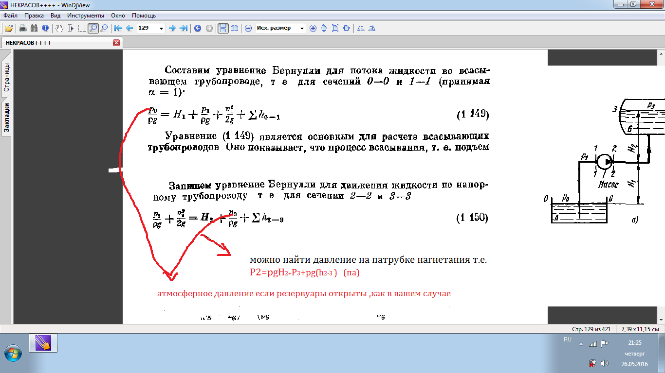

Для давления на нагнетании, в самом простом приближении, можно использовать уравнение Бернулли :

Нет h2-3- это падение напора (паразитное гидравлическое сопротивление) которое измеряется также как и высота тоже в метрах

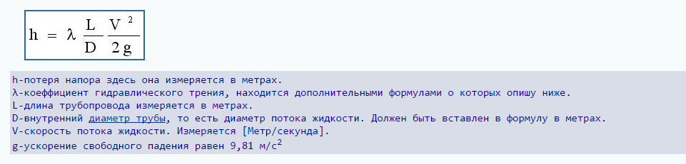

2) Падение напора будет рассчитываться по этой формуле на картинке ?

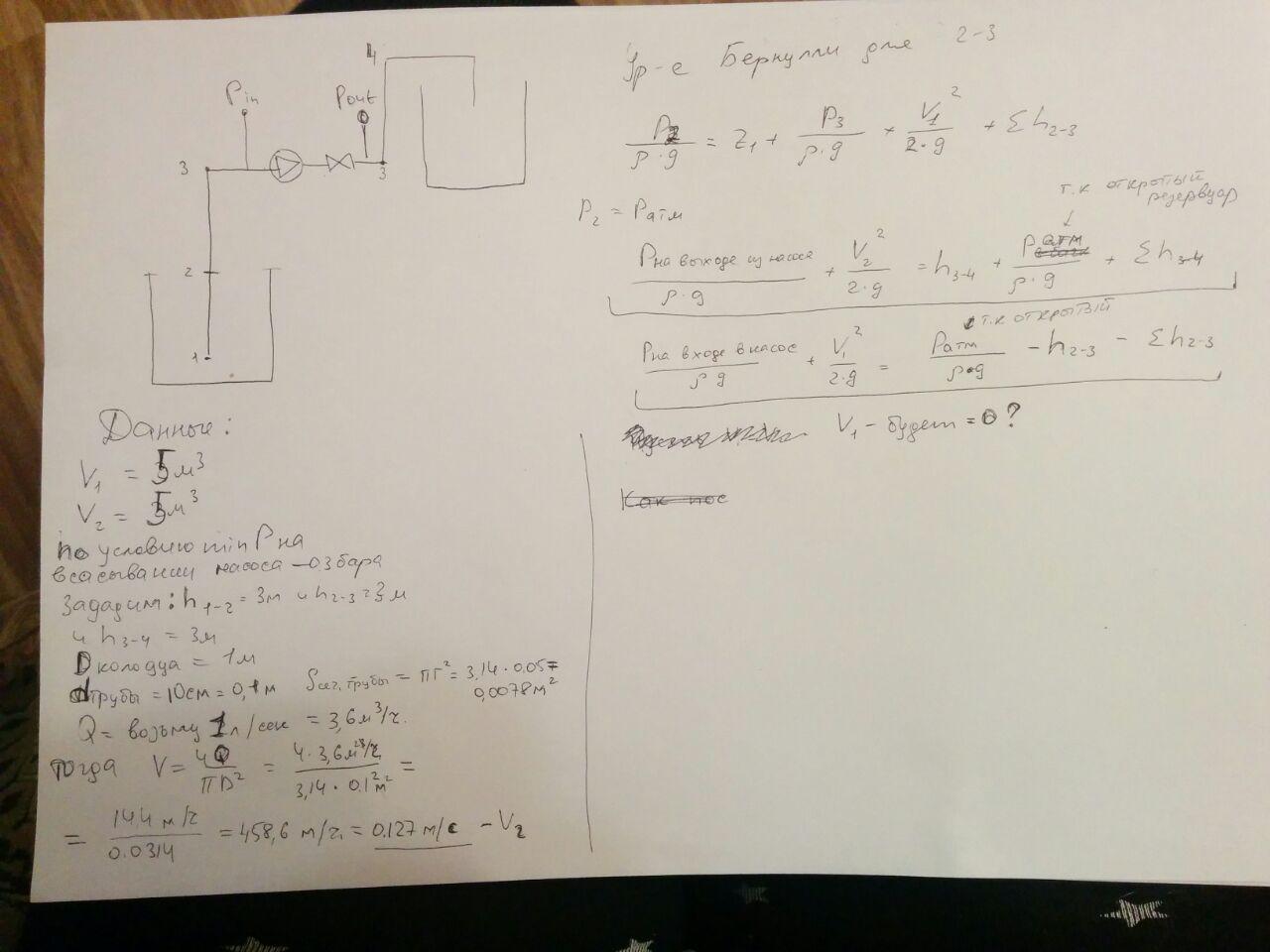

Владимир, вроде все поняла, но позвольте еще немного вас помучать))
Вот смотрите на фото указаны минимальное давление на всасывании (это условие задачи), какие-то характеристики трубопровода, колодца и резервуара,которые выбрала я, рассчитана скорость при определенной максимальной подаче Q, допустим 1л/с. Подачу можно менять от 0-100% клапаном.
Вроде по формулам все понятно:
1. V1 будет очень маленькой и можно не учитывать?
2. Я поняла, что давление на входе зависит от h2-3, но это высота же будет меняться, а точнее увеличиваться, так как уровень воды в колодце будет убывать потихоньку (в этой задаче объем колодца зафиксирован).
Скажите пожалуйста, как можно учитывать это убывание уровня для давления на входе в насос и на выходе из него?
