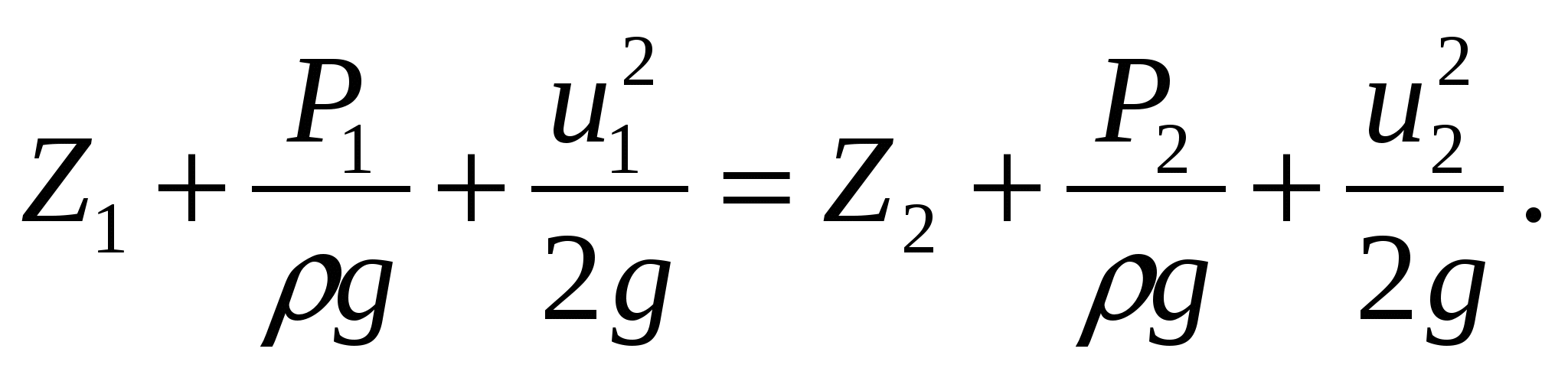

Было предложено увеличить скорость воды в магистральной трубе для того, чтобы сэкономить на диаметре трубы. За счет движения воды уменьшается давление на стенки трубы и это дает повод полагать, что подойдут трубы низкого давления. Причины почему это не получится: Во-первых, при первом пуске насоса на трубы будет полное давление созданное насосом и высотой водяного столба во всем трубопроводе. То есть в тот момент, когда скорость равна нулю будет полное давление. Во-вторых, форс мажор не нужно исключать (может быть принудительная остановка движения воды). В третьих при высоких скоростях воды сильно увеличивается гидравлические потери, что приводит к тому, что на выходе мы не получим необходимое давления (попросту необходимо будет очень мощный насос). Увеличив скорость в три раза – сопротивление увеличивается в девять раз.
Re: Движущая вода уменьшает давление на стенку трубы
Сообщение Инженер » 03 фев 2016, 12:57
Формула уменьшения давления при движение воды: P=v*v/(2*g), где v-скорость,g-9.8 . Если возьмем скорость 3 м/с, то 3*3/(2*9,8)=0,4 м.в.ст. То есть вся скорость 3м/с - уменьшает давление на стенку трубы всего лишь на 0,04 Bar. Когда тогда сопротивление при этом увеличивается в 9 раз. Вот Вам расчет экономического фактора. Это уравнение Бернулли.
