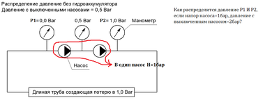

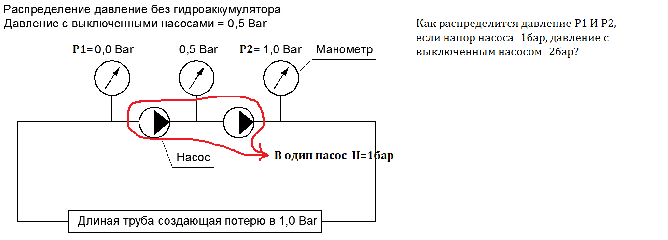

Здравствуйте, мой вопрос связан с перераспределением избыточного давления при работе насоса , т.е. как найти давление на всасывающем и нагнетающем патрубках насоса, зная начальное изб. давление, напор насоса?

volodya29 писал(а):Здравствуйте, мой вопрос связан с перераспределением избыточного давления при работе насоса , т.е. как найти давление на всасывающем и нагнетающем патрубках насоса, зная начальное изб. давление, напор насоса?
Ответ: P1=1,5 Bar. P2=2,5 Bar.
Ответ верный в случаях отсутствия работы гидроаккумулятора на стабилизацию давления. Обратите внимание завоздушенные участки в трубах могут смещать это давление. В ту или другу сторону.
Подробнее обсуждалось тут: viewtopic.php?f=2&t=93

Здравствуйте Инженер, я и хотел чтобы ответили вы так как ваши ответы всегда содержательны , просты в понимании и не несут лишней не нужной информации . Мне интересно почему такие цифры и объясните метод как вы их нашли (1,5 и 2,5 бар)? Например можно подобрать 1,2 и 2,2 бар...

volodya29 писал(а):Здравствуйте Инженер, я и хотел чтобы ответили вы так как ваши ответы всегда содержательны , просты в понимании и не несут лишней не нужной информации . Мне интересно почему такие цифры и объясните метод как вы их нашли (1,5 и 2,5 бар)? Например можно подобрать 1,2 и 2,2 бар...
Затрудняюсь привести хорошие доводы. Простая математическая формальность.
Я просто однажды это проверил на практике. Что без стабилизации давления по разные стороны распределилось давление причем в равных долях.

Правильно-ли я понимаю , что если давление без насоса =0,5 бар, напор насоса 1,5 бар, то давление р1 = - 0,25 бар р2 =1,25бар

volodya29 писал(а):Правильно-ли я понимаю , что если давление без насоса =0,5 бар, напор насоса 1,5 бар, то давление р1 = - 0,25 бар р2 =1,25бар
Да!
Кстати учтите, что отрицательного давления не существует!
Давление -0,25 Bar это абсолютное давление 0,75 Атмосфер.

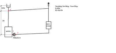

Хотел так же задать вопрос по распределению давления в частной открытой системе отопления.Для примера взял простую схему(рис.1).Проектные данные:мощность системы- 10КВт, температура(60,50)Q= 14,55(л/м).

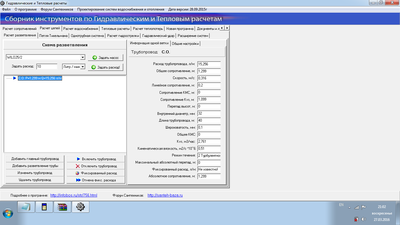

KVS(сист.отопления)=2,7607,длина контура=40м .Через программу нахожу: н(wilo25/4)=2,608м (рис.2) (при T=55гр
и d=32мм).Тогда напор в точке (1)= 2,5м+delta(Н(1,A))=2,5м+0,0186м=2,5186м, а в точке(2)=-0,089м т.е. на всасе
насоса кавитация. Для Wilo25/2(рис.3) и тех же параметрах Н(Wilo25/2)=1,325м,в точке(1)=2,5м+0,0101м=2,511м,
в точке(2)=1,186м-кавитации не будет. Правильно ли я думаю?

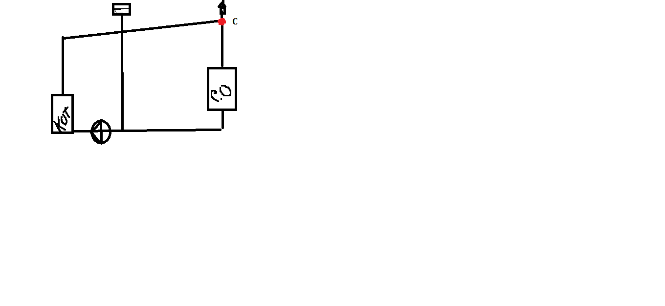

Лично моё мнение, что место присоединения открытого расширительного бочка должно быть на всасе насоса(любого насоса в пределах разумного) если даже система зажатая или в точке С, но тогда нужно считать гидравлику чтобы не было кавитации.
volodya29
Сообщений: 22
Re: Перераспределение избыточного давления при работе насоса
Сообщение Инженер » 30 мар 2016, 05:12
Расширительный бак открытый или экспанзомат должны быть ближе к всосу насоса(Т2).
Если расширительный бак находится на подаче котла в первой схеме. То готовьтесь к кавитации насоса.
Не зря давление в системе установлено среднее 1,5 Бар. Это давление не дает кавитации существовать. Также расширительный бак в нужном месте не дает у всоса насоса уменьшать давление - что благотворно снижает кавитацию насоса.
Вторая схема будет правильнее.
