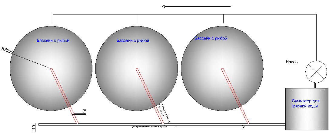

Во вложении 2 старнички со схемой, где я изложил суть вопроса. Я готов или купить программу(http://gidroraschet.ru) или оплатить необходимые мне данные.
Вид сверху
Вот такая схема движения воды.
Это простая система движения воды, которая применяется для выращивания рыбы (или других обитателей). Вода из бассейнов, через специальную трубу в донном приямке направляется в общую сборную трубу, в которую поступает вода из других бассейнов (их может быть много). Затем, вода из этой общей трубы (после ряда самотечных очистных) поступает в бак-сумматор, а из этого бака-сумматора вода забирается насосом и подается под напором снова в бассейны самоизливом. Таким образом у нас замыкается контур.
По напорной части у меня нет вроде сложностей. Все понятно. А вот со сливами не пойму.
По таблице Лукиных и Шевелева в принципе все понятно, только их расчеты, я так понимаю для свободного излива в конце трубы, а в моем случае, вода из общей сборной трубы попадает в бак-сумматор, а он же создает определенное сопротивление потоку (в нем же есть свой уровень воды!) и он как бы будет тормозиться уменьшая сток из бассейнов.
Мне нужно понимать какого диаметра труб нужно брать, что бы они смогли пропустить расчетное количество воды в безнапорном случае (эта часть системы же получается работает не под напором насоса, только атмосферное?!) с сохранением нужной скорости ( не менее 0,9 м/с).

Посмотрел вашу схему. Расчет вашей схемы понятен.
Для наглядности прошу указать схему в трехмерном пространстве. С указанием всех размеров в трех измерениях. Все равно пригодится даже мне, если мне нужно будет применить расчет к Вашей схеме.

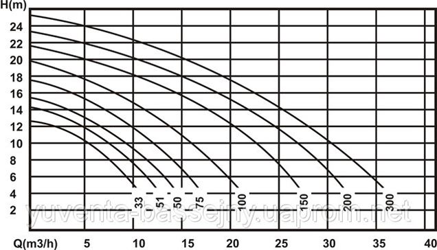

Напорнорасходный график насоса

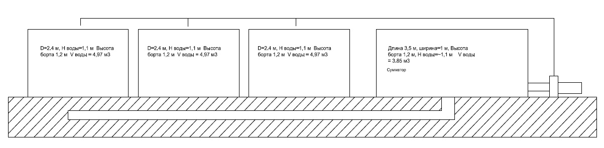

Я не черчу в 3 d))), Не умею, только научился примитивы рисовать в автокаде))), так, что извините, могу только высотную компоновку дать. Установка располагается на плоском полу, трубы могут прятаться ниже уровня пола, ли лежать так же на полу (но тогда или бассейны на подставке делаются или бассейны на ножках покупаются).
Бассейны: D=2.4 м, H воды=1,1 м Высота борта 1,2 м V воды = 4,97 м3
Сумматор: Длина 3,5 м, ширина=1 м, Высота борта 1,2 м, H воды=~1,1 м V воды = 3.85 м3
По обычным условиям водообмен не больше 2 суммарных объемов бассейнов с рыбой, т.е. 3*4,97*2=29,82 м3/ч
Это и возьмем за условие, в качестве насоса предлагаю Kripsol KS-300 (напорные характеристики прилагаю).
По сопротивлению очистных нет информации(((. Это барабанные фильтры для рыбоводства. Если честно, то я еще не встречал в их описании подобные характеристики…Они работают в самотечном режиме. Внутрь них самотеком заходит вода, проходит через сетку и выливается самотеком в резервуар-сумматор, который находится ниже уровня пола. В моей схеме несколько не так.
