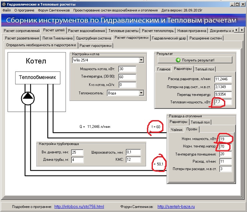

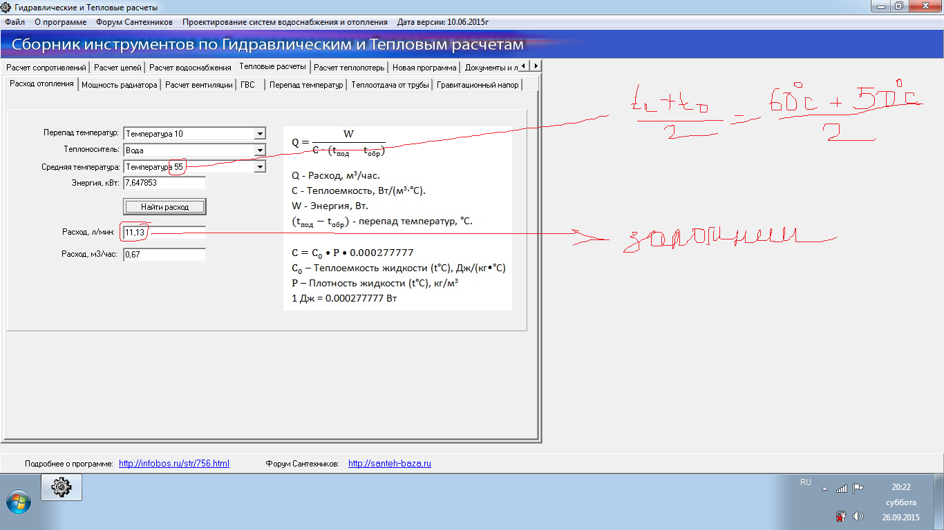

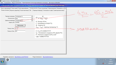

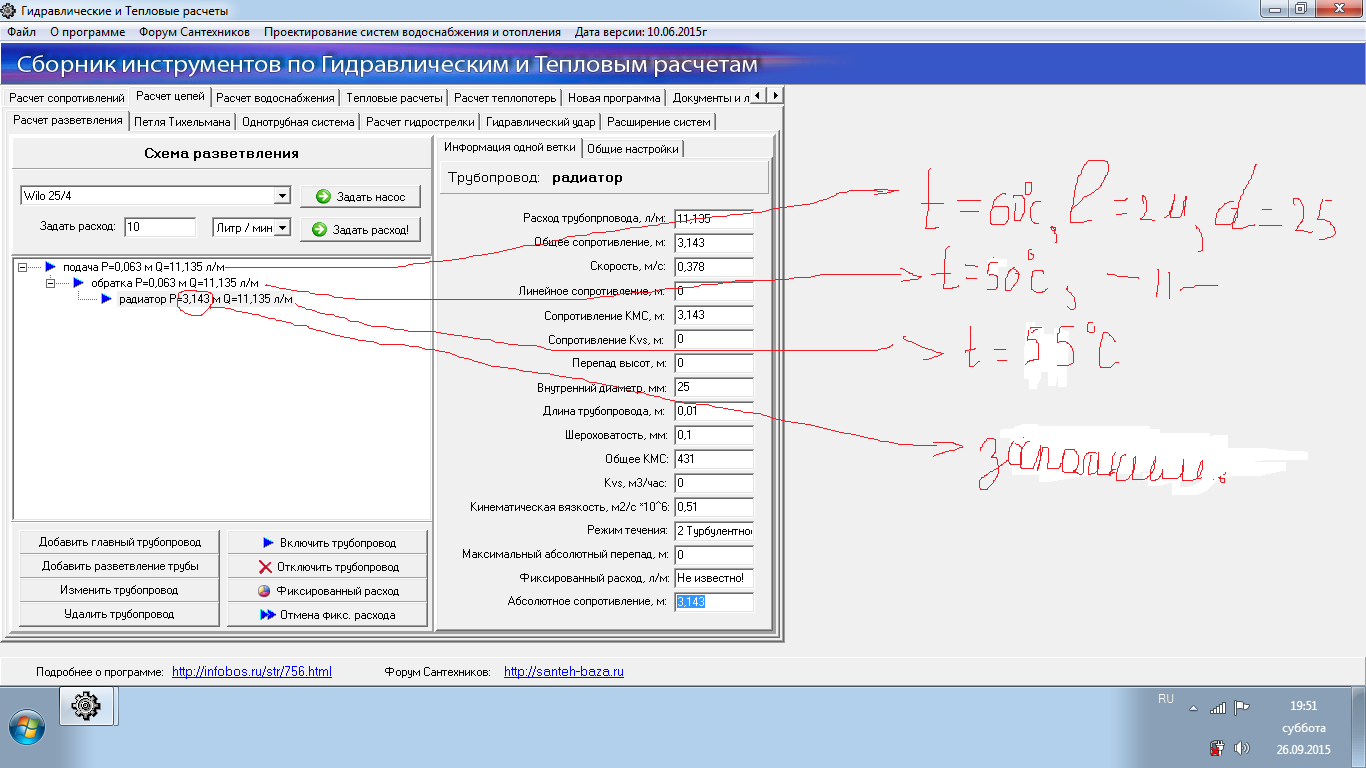

Здравствуйте.У меня возник вопрос при расчёте мощности радиаторной системы используя вкладку "определение необходимости гидрострелки". Я принял мощность тёплых полов =0 Вт, Тпод=60,Тобр=50,Трад=55,дальше нахожу мощность рад. сист.=7.7КВт, расход=11,13л/м . В конечном результате расчёта ПО совсем другие температуры подачи и обратки. Почему?
Расчет в виде послед-ти файлов:

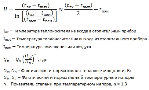

Старый алгоритм расчета:
Твх – входящая температура теплоносителя в систему радиаторов
Wc – мощность системы радиаторов
Тр – средняя температура радиаторов
Тп – температура помещения
Формула фактической мощности системы:
W=Wc*Твх/(Тр-Тп)
За счет того, что формула выдавала расчет большой мощности, получается уменьшение температуры. Такая формула была ошибочна изначально.
Извините за доставленные ошибки.
Алгоритм расчета исправлен. Напишите на: infobos.ru@mail.ru и укажите, что требуете обновления программы. Если у Вас поменялся e-mail. То укажите старый e-mail и ваши данные: Ф.И.О. и телефон.
Сейчас алгоритм рассчитывает по этой формуле:

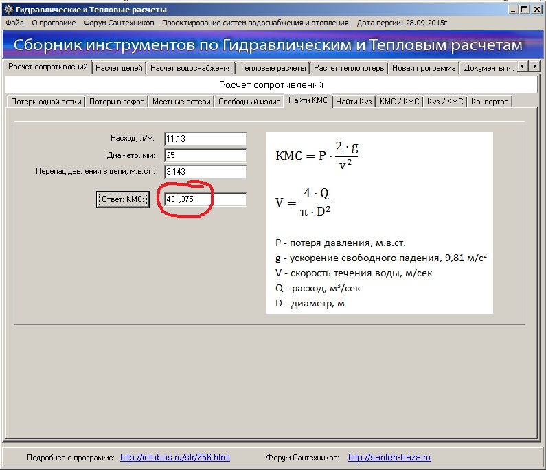

Что касается последнего расчета, где указаны сопротивления трубопровода. То не понял в чем проблема!?
Вы выразили сопротивление системы радиаторного отопления в виде:
11.13 л/мин.
И при этом сопротивление должно составить 3.143 м.в.ст.
Вы выразили гидравлическое сопротивление системы радиаторного отопления и оно составило в КМС(25мм)=431

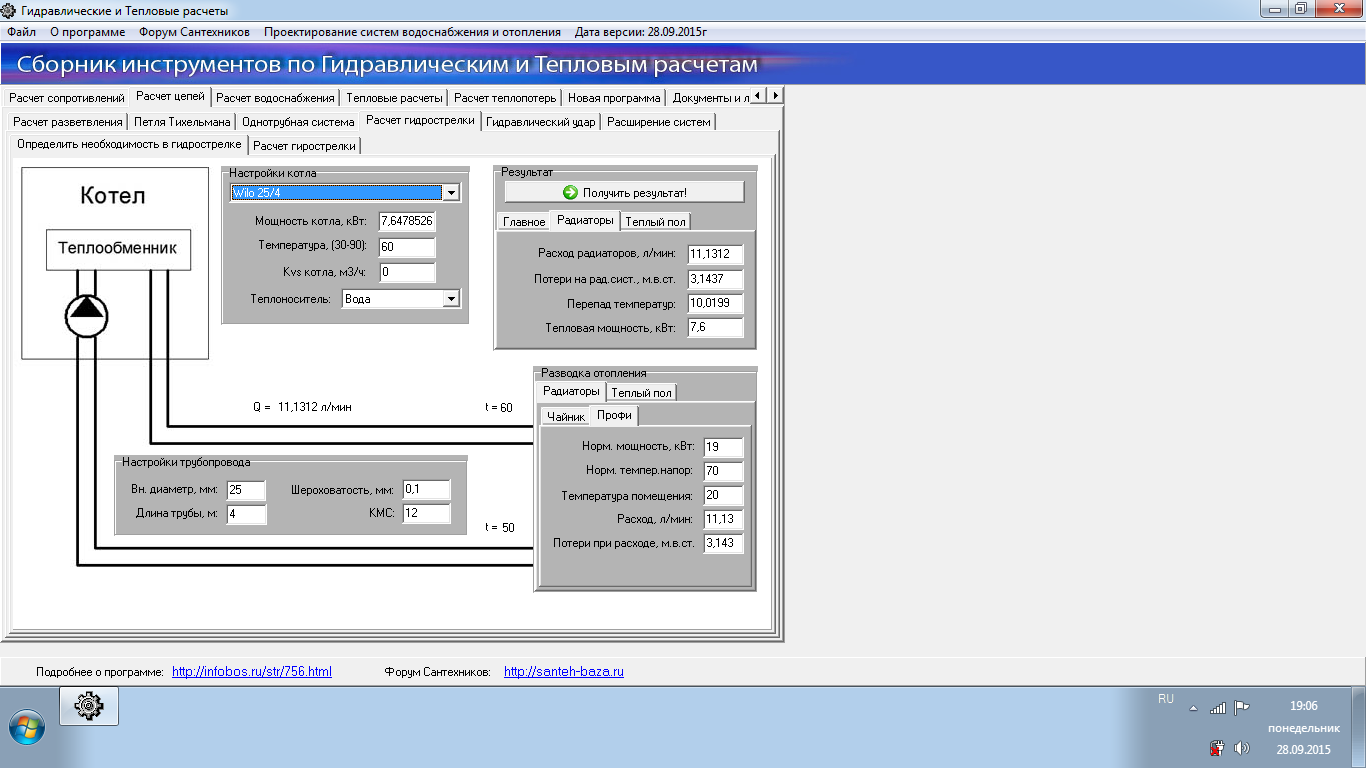

Сообщение andrey » 28 сен 2015, 15:25
Последний расчёт разветвленной цепи произвёл для себя чтобы найти кмс сист.отопления,т.е. подгонял к расходу 11,13(вкладка необходимость в гидрострелке).Да, насчёт ошибок, не ошибается тот, кто ничего не делает.В новой версии получил следующий результат:

Re: Не понятный расчёт программы
Сообщение Инженер » 29 сен 2015, 07:16
Вы на счет того, что не достает одной десятой кВт? Это вызвано погрешностями в расчетах. Первая погрешность в точности приближения результата (расход). Вторая возможна вызвана округлением цифр. Третья погрешность может быть вызвана плотностью и теплоемкостью теплоносителя и прочими температурными округлениями. Пока не работал над этой проблемой.
