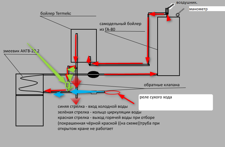

у меня вода идёт на точки с верха термекса. Его не включаю.
Вода у меня идёт не с котла на разбор, а с последней точки.
У меня вода идёт примерно одинаковой темп-ры во всё время употребления воды горячей. Менять положение крана на смесителе не нужно.
Я не понимаю про какой вы буфер говорите. Если про ёмкости, то у меня и так сначала вода идёт с маленького термекса ёмкостью 50 литров. А потом из большого моего самодельного. На моём самодельном две трубки. Одна внизу, и вторая наверху. Наверху ещё воздушник автоматический на 3 бара с отводом воды на улицу, и манометр.
Вы наверно не смотрели видео. Там стоят два обратных клапана. Один на входе воды с водопровода, и второй на на рециркуляции воды. Сейчас попробую показать его. Он не даёт холодной воде подмешиваться к горячей, и идёт через змеевик котла сначала в мой самодельный и только по мере траты горячей воды идёт в термекс снизу и на разбор.
Большой зелёной стрелкой указано на зелёный овал. Зелёный овал и есть обратный клапан.
