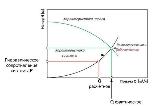

Инженер, хорошо :) тогда теоретический вопрос по теме :)
Представим себе некоторую СО, которая имеет свою характеристику, и некоторый насос, который в свою очередь имеет свою напорно-расходную характеристику. Также определено(расчётом), что Q расчётное определяет необходимый "нам" тепловой режим. Однако, если мы совместим эти две "кривые" на одном графике, то получим точку пересечения(рабочую точку), но уже с другим Q производительности насоса, и он нас совершенно не устраивает, т.к. определит иной тепловой режим. Попробовал представить это на графике.
я не усложнял задачу ещё тем, что "рабочая точка" должна находиться в средней трети напорно-расходной характеристики насоса. Иной насос выбрать нет возможности, в смысле, что-бы "кривая" нашей СО пересеклась с "кривой" напорно-расходной характеристики насоса в близкой к расчётной точке Q.

иначе, это вот такая ситуация:
проектируемая СО(в начале топика) примерялась к реальному насосу UPC 25-40, и именно эта ситуация создалась.

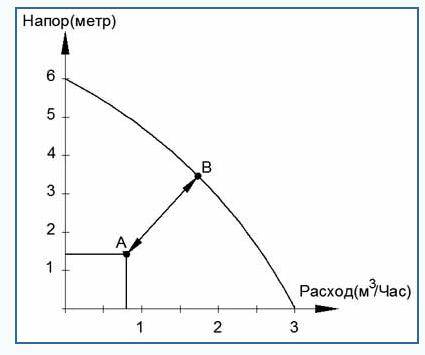

Сообщение Александр_ru » 12 фев 2016, 08:40
нашёл насос вот с такой характеристикой :) всё "поближе" к требуемому :)
попробовать пересчитать что-ли на другой расход, сильно-ли изменится тепловой режим :)
