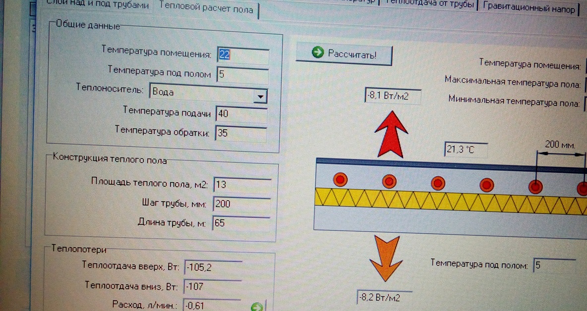

Здравствуйте! Скажите почему значения уходят в минус при расчете т пола ?
У меня винд 10. На этой программе AutoSnab3D выдает тоже самое.
Как делать тест?

Владимир, это потому что про утеплитель на этой вкладке ни слова. В смысле, не учитывается вообще.
Если что, на ХР с установленным #1.1 и 2.0 при данных конкретных исходных выдаёт то же самое.

Утеплитель намеренно не поставил. Просчитываю существующий пирог.
Мои заключения: Минус уходит значение, потому, что тепловой расчет такой, что тепло уходит вниз на столько, что температура пола ниже чем температура помещения.
Ошибок не наблюдаю. Может есть какая-то несуразится, но это такой алгоритм расчета. И на такие критические расчеты алгоритм не задуман. Ничего страшного нет. При положительном результате все ОК.
Надо будет как-нибудь подкорректировать теплоотдачу вниз на такой критический случай. Ошибка только в расчете на теплоотдачу вниз. Так как такой критический расчет не тестировали.
Короче не хватает тепла на обогрев. Так как львиная доля тепла просто уходит вниз и наверх не приходит положительное тепло.

Расход как бы тоже отрицательный получился, как и скорость теплоносителя. Как вы его вообще вычислили, при неизвестной мощности, вообще не понимаю. Так же как и вычисление мощности без заданного расхода, при известном только перепаде температур.
В любом случае, проверка значений на допустимость необходима.
