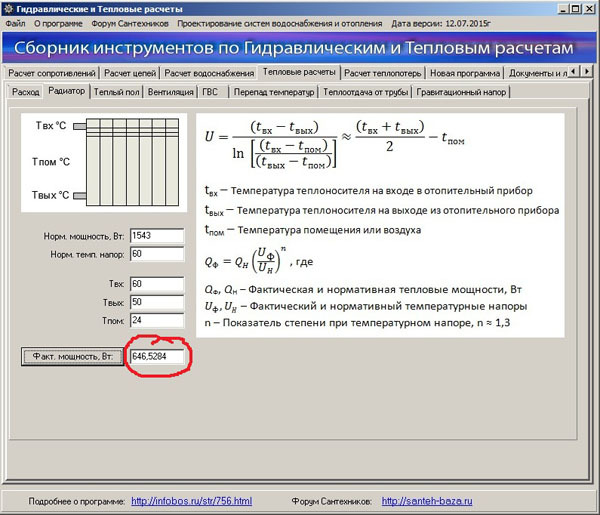

Имеется в наличии стальной панельный радиатор Grandini, 22 типа, размером 500х800 мм, тепловой мощностью 1543 Вт при тепловом режиме 90/70/20. Каковой будет его мощность при тепловом режиме 60/50/24?

Евгений писал(а):Имеется в наличии стальной панельный радиатор Grandini, 22 типа, размером 500х800 мм, тепловой мощностью 1543 Вт при тепловом режиме 90/70/20. Каковой будет его мощность при тепловом режиме 60/50/24?
Ответ: 646 Вт

Евгений писал(а):во-первых: важны математические выкладки.
во-вторых: согласно выкладкам, получается 655 Вт. файл пересчёта прилагаю.
Во-первых: Если Вы до такой степени скурпулезен, а на носу элементарную формулу не видите. Извиняйте... Вы просто слепы...
Во-вторых: У Вас формула перед глазами... на этой странице, Вы просто не все опробовали.

Сообщение Евгений » 09 сен 2015, 11:16
1. формула та же, ответ разный.
2. что ещё нужно опробовать?

Сообщение Инженер » 09 сен 2015, 11:34
Евгений писал(а):1. формула та же, ответ разный.
2. форум для взаимопомощи и создан.
3. что ещё нужно опробовать?

Сообщение Евгений » 10 сен 2015, 00:06
формулу уточнил. результат тот же... в чём разбежность?
з.ы. Важна теория и выкладки!
