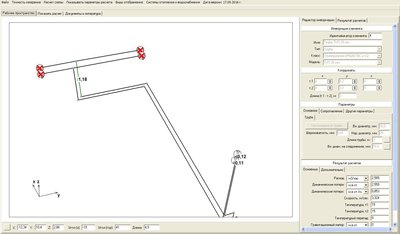

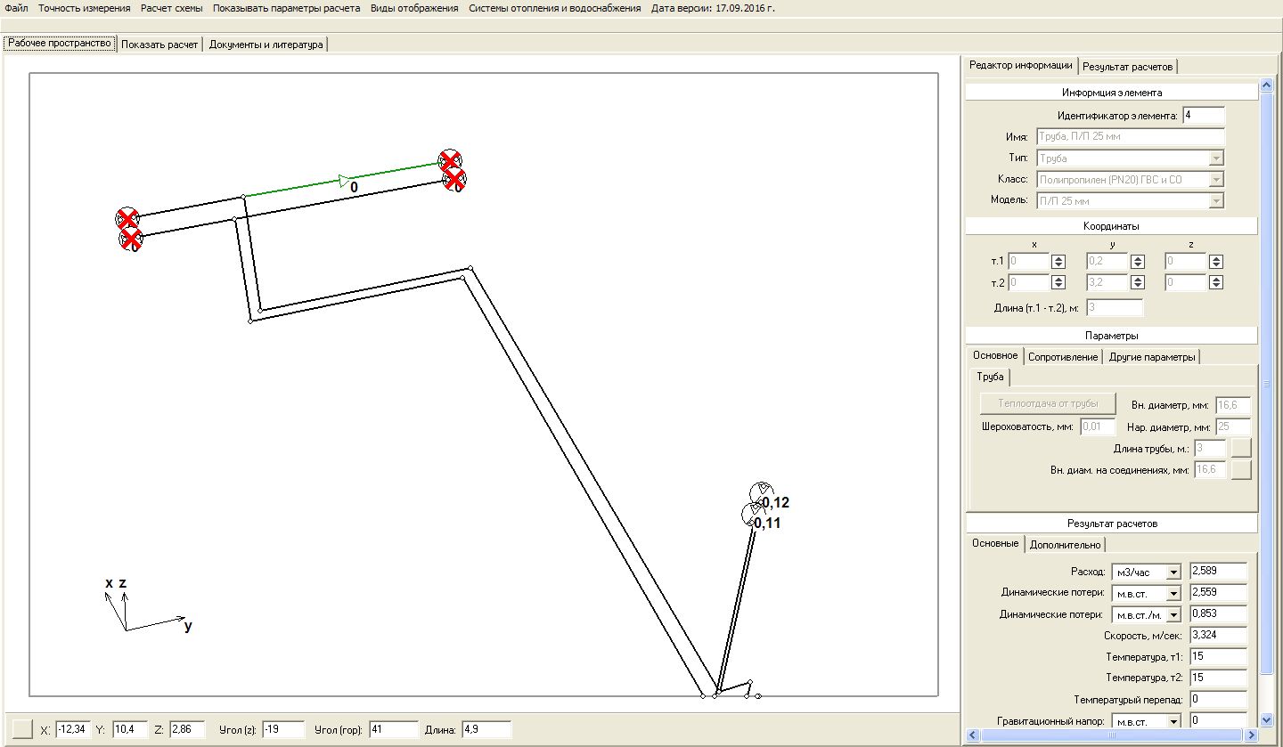

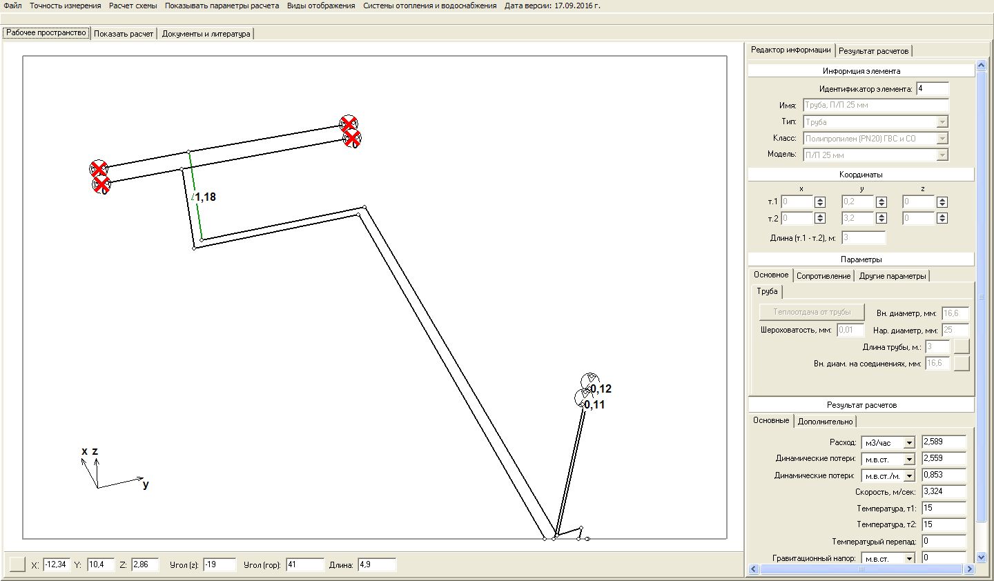

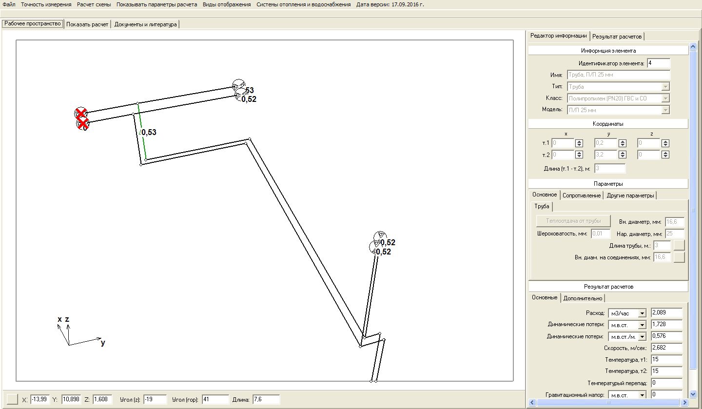

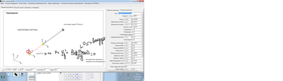

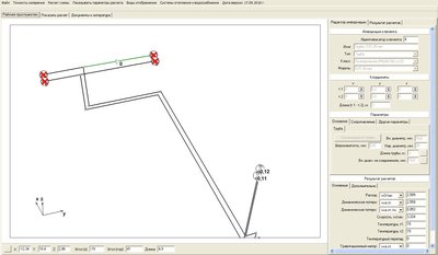

Я так понимаю что в программе Р(м.в.ст.)-это сумма динамического и пьезометрического напоров?
Да!
Не понятно распределение давления в контуре?
Не нужно делить на два.
Находится минимальное давление и идет последовательно по линии присваивание давления в точках.
Не правильно считаете. А местное сопротивление присваивается какому то одному элементу. Если на элементе нет сопротивления, значит сопротивление присвоено другому элементу в этой точке. Нет возможности делить сопротивление на два элемента, да и это не правильно.
