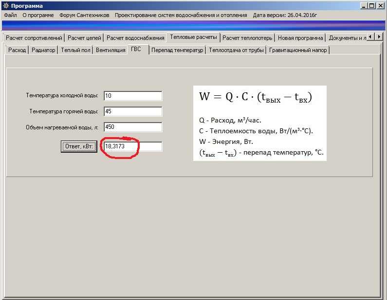

Возьмем вариант использования душевой кабины.
Расчет для объема накопленной воды сводится к следующему.
-Расход 0,25 л/сек
-Температура используемой воды 45 градусов
-Время потребления 30 минут.
Сначала находим мощность для данной задачи
0,25 л/с х 60 сек х 30 мин. = 450 литров воды.
Энергия нагрева = 18,3 кВт за 30 минут. За час будет 36,6 кВт (фактическая постоянная мощность, если без накопления)
Подробнее о программе: viewtopic.php?t=5

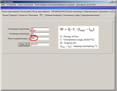

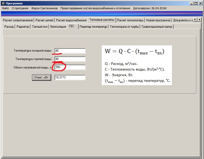

Далее находим объем.
То есть подбираем объем от минимальной температуры 45 гр. до максимальной 90 гр. Но при этом учитываем тепловую энергию 18,3 кВт.
получаем 350 литров накопления воды
Можно еще конечно много нюансов добавить по расчету(например, за это время набежит холодная вода 10 градусов и за полчаса нагреется до 45 градусов (с учетом 18,3 кВт)), но это для заядлых теоретиков можем поспорить с итогами. В общем детали и нюансы обсуждать нет времени. И еще учесть то, что горячая вода сверху, а холодная снизу с определенным перепадом температуры.

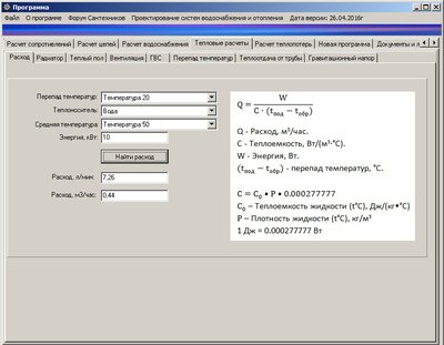

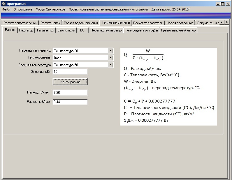

Re: Самодельный бойлер косвенного нагрева.
Сообщение Инженер » 17 авг 2016, 03:47
Расход котла с мощностью 10 кВт должен быть не ниже 0,44 м3/час
То есть на каждые 10 кВт расход не менее 0,44 м3/час.

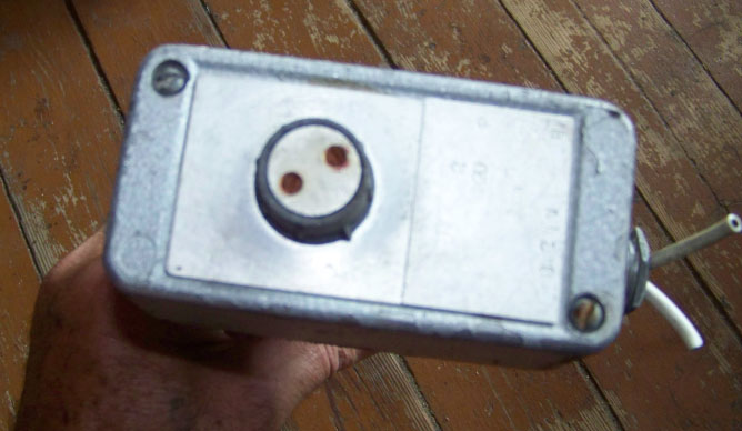

Спасибо. Понял что один бак должен быть в диаметре больше другого на 5 см, и что с отопления бак как нагреватель лучше снаружи. И если позволите ещё один вопрос -если ставить температурный датчик на циркуляцию воды то на какой бак его ставить, на отопительный бак или на проточную воду. Но почему то думаю что он вообще не нужен так как в отопительном баке будет та же температура что и в котле. Если только для экономии энергии........
На одну сторону 5 см. диаметр должен быть на 10 см. Но нужно еще учесть толщину трубы. тогда где то от 15см.
Для термодатчика сделайте отдельную 4 трубу с резьбой 1/2 дюйма. Чтобы опускать электронный датчик прямо во внутрь внутреннего бака. Лучше если он будет по середине. или внизу. Но это лишний стык.
Проще прикладной датчик на нижнюю часть наружного бака. Так как пока бак не нагреется то нижняя часть бака будет холодной. Потому что площадь теплопередачи очень большая то и нижняя часть бака будет холодной и ровняться почти температуре нагрева бака снизу. Если датчик будет нагреваться во время нагрева бака, то придется уменьшить расход наружного бака, чтобы не отключался датчик.

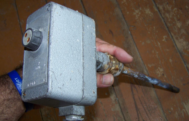

У меня есть с застойных времён датчик. Вот такой. Думаю самое то будет. Он у меня стоял с тэн-ом "Галан". Отлично работал. И думаю насос тоже через него можно подключить.
