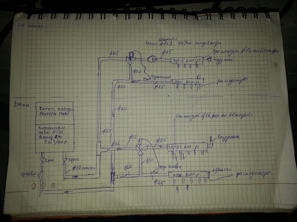

Здравствуйте.
Прошу компетентного мнения, по поводу мой схемы(см.вложение).
Я и близко не сантехник, но руки откуда надо, поэтому, так как сижу без работы(кризис) решил делать в своем доме отопление сам.
Хотелось бы смонтировать, более экономичную(бюджетную) систему теплых полов, в качестве основной для дома 150м2.
Дом на два хозяина, практически идентичная , вторая половина уже обогревается электрокотлом Протерм скат14квт, проект и работы выполнила одна известная Московская фирма.Я тоже купил данный котел по их заверениям один из лучших, но систему хожу упростить и сэкономить деньги.

Сообщение Инженер » 21 дек 2015, 12:57
ПО поводу трехходового сразу вопрос. Что подобрали?
Также выносной датчик температуры, ставится на подачу. Тем самым поддерживается постоянная температура теплоносителя. На обратку, конечно допускается, но будут высокие температурные скачки. Да и на практике ставим только на подачу.
Re: Работоспособность данной, схемы?
Сообщение Инженер » 21 дек 2015, 13:01
Диаметры подберите одинаковые. Не нужно делать так, читобы на подаче был 25мм а на обратке 20мм. И на байпасе трехходового скорее 25мм.
Сообщение Инженер » 21 дек 2015, 13:03
На коллекторе 1 этажа насос не ставите? Почему?
Между подачей и обраткой котла поставьте перепускной клапан, чтобы поддерживать расход через котел, если трехходовые клапана будут закрывать течение теплоносителя через котел.
Задавайте вопросы еще. Ответил второпях сильно не вдумывался. Может что-то не до рассказал.

Сообщение Александр_ru » 22 дек 2015, 05:21
грязевик пожалуй нужно на горизонтальную трубу ставить...

Сообщение Алдан » 25 дек 2015, 17:30
Во-первых спасибки))
Насоса вило ,который в котле(на первом этаже) должно хватить для циркуляции полов на первый этаж ПО МОЕМУ), на второй подхват будет от грюндфуса альфы2. 3х ходовые диаметром 25 фирмы Тим(китай по 3.5 ТЫРА ЗА ШТУКУ). Ключевой вопрос всетаки хватит ли вило на первый этаж, и можно ли обойтись без трехходового? ЕСЛИ НА КОТЛЕ САМОМ ВЫСТАВИТЬ 45 ПОДАЧУ 35 ОБРАТКУ НА ДВА ЭТАЖА.

Сообщение Инженер » 26 дек 2015, 06:10
Не будет работать смесительный узел на первом этаже.
Так как смесительный узел с трехходовым должен иметь насос на выходном контуре для того, чтобы был правильный подмес.
Смесительный узел по вашему принципу смешивания: http://infosantehnik.ru/str/55.html

Сообщение Инженер » 26 дек 2015, 06:13
Алдан писал(а):Во-первых спасибки))
Тут обсуждалось как теплый пол может работать без дополнительного насоса: viewtopic.php?f=2&t=82
