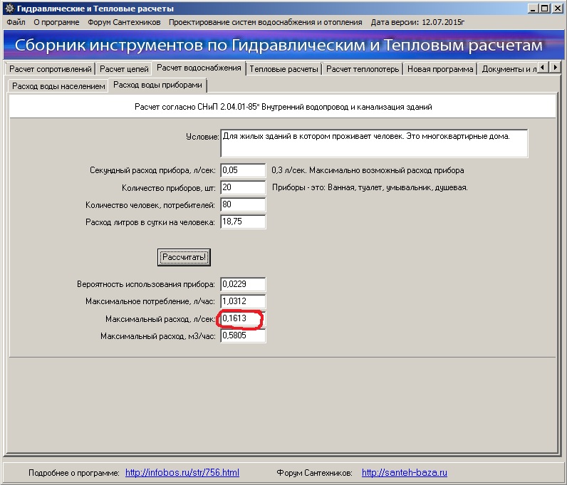

Только что произвел опыт своего фильтра барьер аналог Raifil они одно и тоже продают под разными названиями.
При давление на входе 4,5 Bar выпускал воду в литровую банку. Заполнилась банка 1 литр за 20 секунд.
Расход = 1/20 = 0,05 л/сек. На один прибор.
1500 л/сут. Разделить на количество человек (20х4=80 человек) = 18.75 литров/человека Но на самом деле расход на питье и пищу уходит не более 6 литров в сутки.
Расход главного подающего трубопровода равен 0,16 л/сек. Расчет из программы:
Подробнее о программе: http://infobos.ru/str/756.htm
Сам прибор с условиями сопротивления в патрубках выдаст не более 0,05 л/сек. Если умножить этот расход на 24 часа. Получаем 180 литров в сутки.
180 / 18.75 = 9,6. Грубо один фильтр на 10 квартир. Итог на 20 квартир понадобиться 2 фильтра.
