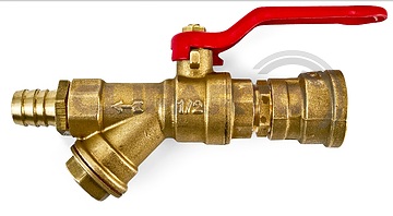

здравствуйте.
подскажите пожалуйста, что это за кран-задвижка (тип, модель, название, может фото в разрезе есть устройство) и зачем у него второй отвод?

кран шаровый с встроенным фильтром. никаких вторых отводов нет.

Подтверждаю!
Задвижка-это шаровый кран, который закрывает проход воды.
После крана фильтр грязевик - это механизм грубой очистки воды из стальной сетки.
На фильтре грязевике закручена пробка или заглушка. Для очистки фильтра нужно закрыть кран и выкрутить пробку для очистки.

спасибо.
а как часто нужно этот фильтр чистить?

В системе центрального водоснабжения бывает годами не чистим.
В системах отопления с плохим стальным материалом и плохим теплоносителем и каждый месяц можно чистить.
