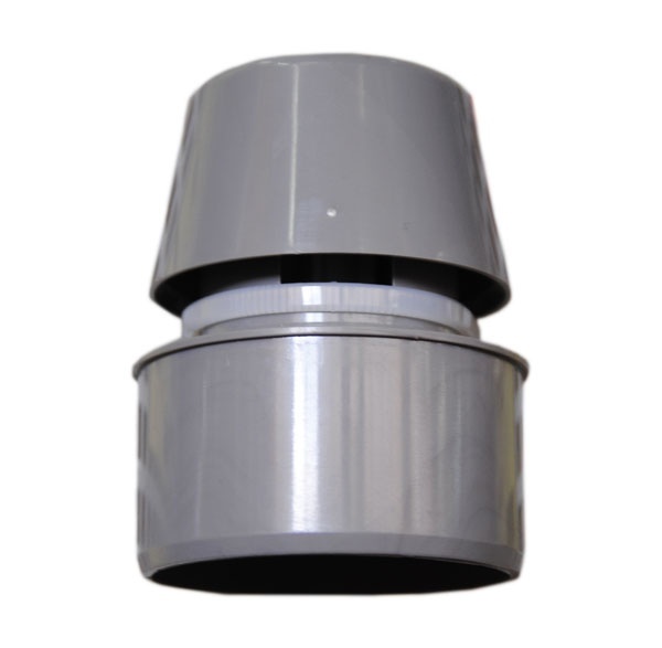

То что бурлит при сливе унитаза, это скорее всего гидрозатвор в ванной срывает. Причина как правило в том, что забита (замерзла) отдушина стояка. Так же может быть что слишком большие уклоны, что в вашем случае врядли. Ну и сифон может быть типа Гэ, со слишком маленьким гидрозатвором, и/или труба от унитаза до стояка подзабита.
Пусть этот ваш мастер поставит вакуумный клапан на 50 строго вертикально где нибудь под мойкой на кухне, например. Через тройник и небольшой отрезок трубы, чтобы клапан не забрызгивало. Так же не мешало бы вам самой убедиться что:
Горловина унитаза соединена с канализацией герметично.
Сливной шланг стиралки загибается сначала вверх сантиметров на 60, и затем только втыкается в канализацию. Естественно, тоже герметично, через переходную манжету.
Наличие гидрозатворов на всех сифонах.
Re: запах канализации, очень нужна помощь
Сообщение Ацетилен » 26 ноя 2017, 05:28
Что-то типа вот такого:
Но ни в коем случае не McAlpine английский - говно.
