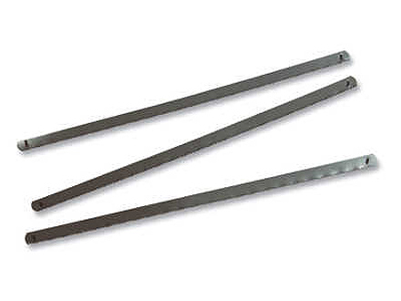

Сообщение Инженер » 01 апр 2015, 02:32
Если вообще не за что зацепиться то распиливать полотном по металлу с боков и потом ударом молотка и отвертки в сторону откручивания бить легкими ударами - то есть молоток должен быть легким. Иначе кран в дребезге разобъете.
