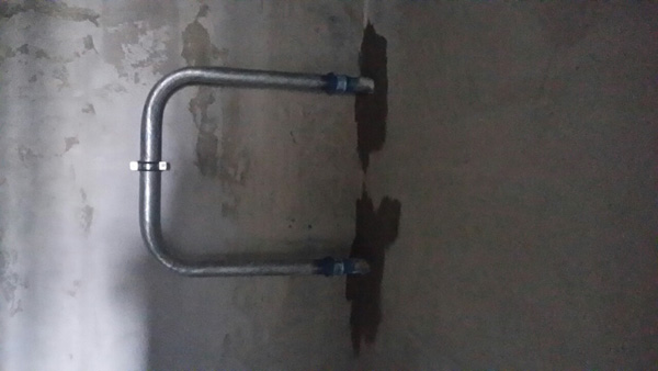

В многоэтажном жилом доме изначально установлен вот такой полотенцесушитель
Хотелось бы установить, что то посимпатичнее, например, лесенку.

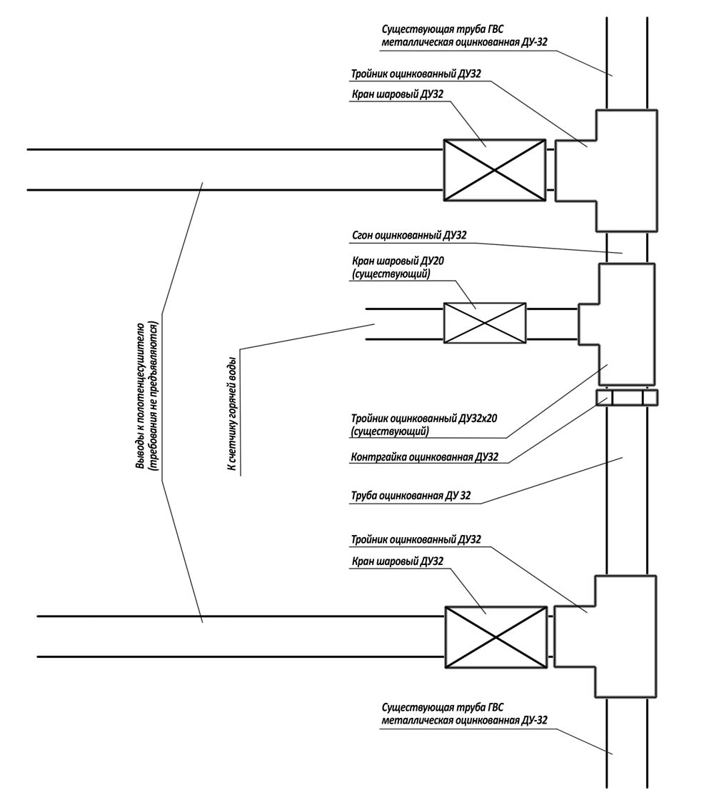

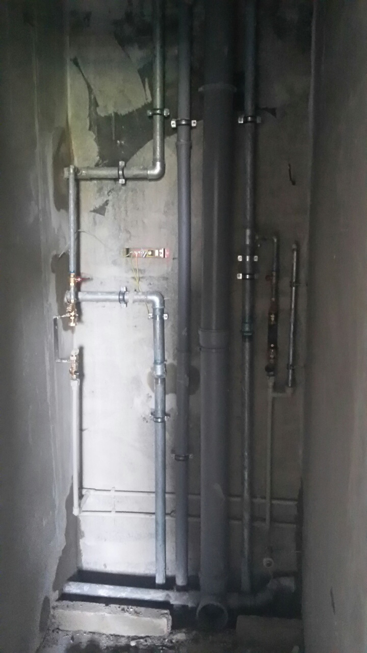

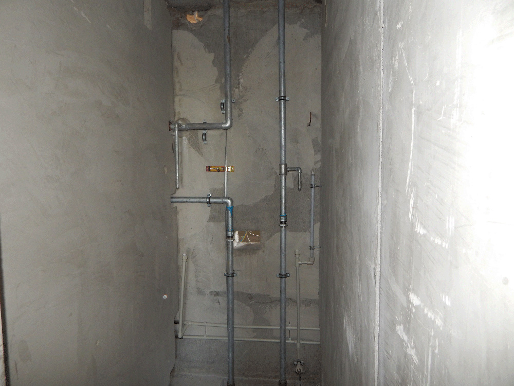

система водоснабжения выполнена вот так:

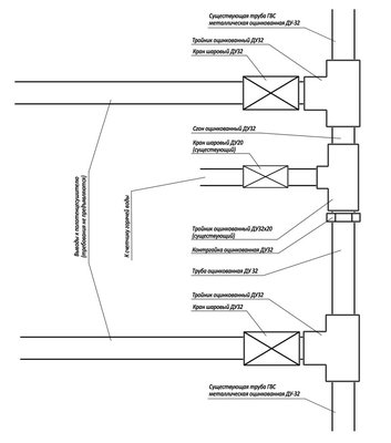

Подскажите, пожалуйста, будет ли работать полотенцесушитель при такой схема байпаса
Заранее благодарен!
Да, схема работать будет хорошо, если течение циркуляции будет с верху вниз. Тем самым в полотенцесушителе будет поддерживаться дополнительный напор вызванный течением воды. Также в полотенцесушителе будет присутсвовать свой естественный напор, который будет давать циркуляцию через полотенцесушитель.
Если течение в стояке будет с низу вверх, то работать будет, но хуже. На сколько хуже угадать сложнее. Циркуляция в полотенцесушителе будет не стабильна: То сверху-вниз, то снизу-вверх. На практике я сам лично делал такую развязку. Греет хорошо!
Если на стояке течение снизу-вверх то циркуляция чаще всего в полотенцесушителе идет сверху-вниз. То есть преобладает гравитационный напор. Скажу, что в Вашей схеме чаще всего в стояке идет течение снизу вверх. Но могут быть исключения-узнавать у УК.
Когда идет сильное течение в стояке снизу-вверх создается напор, который давит против течения в полотенцесушителе сверху-вниз. И может возникать течение снизу-вверх.
Вообще если в стояке течение снизу вверх, то температура полотенцесушителя может быть чуть ниже, чем при течение в стояке сверху вниз.
Схема рабочая!
Единственное, что следует сделать, это не уменьшать диаметр, подходящий к полотенцесушителю.
То есть вода, движущаяся по трубе через полотенцесушитель не должна проходить через сильные сужения. Внутренний диаметр должен быть не ниже 25мм. Мы должны на ветке полотенцесушителя минимизировать гидравлические потери на сужениях. При естественном напоре(естественной циркуляции) диаметры должны быть большими. Внутренний диаметр должен быть не ниже 25мм. К тройникам это тоже относится.

Я бы на вашем месте убедился в схеме. И тройник забора ГВС поставил бы вверху или в самом низу.
Если основной расход идет снизу, то тройник ГВС сверху. (Тем самым при заборе горячей воды мы увеличиваем циркуляцию через полотенцесушеитель).
Если основной расход идет сверху, то тройник ГВС ставим снизу. (Тем самым при заборе горячей воды мы увеличиваем циркуляцию через полотенцесушеитель).
Если тройник будет по середине, то тут свои нюансы относительно движения воды.

Если вдруг надумаете уменьшать диаметр транзитной трубы(байпас полотенцесушителя) с 32 на 25. То лучше этого не делать.
Уменьшая диаметр вы только увеличите напор против естественной циркуляции полотенцесушителя, если течение в стояке снизу-вверх.
