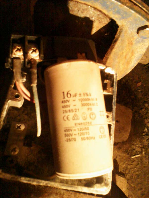

Собственно старый насос цетробежный AquaTechnica Combi 100-24 стал барахлить.
Электромотор на нём иногда работает сразу при включении, иногда гудит и не работает (через некоторое время отключается защитой от перегрева), иногда гудит и потом начинает работать.
Вал крутится легко, хотя крутил его мало, т.к. тыкал через решетку вентилятора на задней стороне вала.
Конденсатор сменил - не помогло.
Напряжение сетевое 230В по мультиметру стабильно.
Какие ещё есть варианты?

Ну Вы обозначили основные первые признаки не исправности насосов. Вал крутится, конденсатор в порядке, если конечно Вы не сильно изменили емкость конденсатора.
Последняя причина: Оборванная цепь катушки. Нарушение намотки. Частичный разрыв проводной катушки. Причем это может быть не только на наружной катушки, но и на полностью закрытом роторе. Внутри ротора тоже имеется своя намотанная катушка. Роторная катушка не имеет внешних контактов.
Провод может рваться из-за постоянного изменения положения провода под действием магнитной силы. Отдельный проводок может постоянно вибрировать и отклоняться из стороны в сторону, что может привезти к ее обрыву.
Остается выбросить этот двигатель.

Спасибо за развернутый ответ. Замерил я сопротивления обмоток на 3 проводах, которые из мотора торчат.
Вышло 6; 10; 14 Ом. Я так понял 6 ом пусковая обмотка, 10 Ом рабочая обмотка, 14 Ом последовательно обе обмотки (должно быть 16 Ом). Не знаю, означает ли это что-то. Собираюсь менять насос...

Забыл упомянуть, возможно еще нарушение изоляции намотанной катушки. Когда это происходит то длина токопроводящей катушки уменьшается из-за контакта проводов (колец). То есть путь электричества затрагивает меньше витков элетропроводной катушки. Из-за этого уменьшение силы мотора, а за ним и перегрев мотора. А перегрев мотора еще сильнее нарушает изоляцию электропровода.
