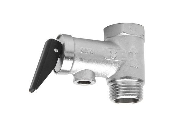

По схеме: Еще раз напишите где ставить обратные клапана, кроме того что на насосе и того который должен идти в комплекте с бойлером в предохранительной группе. И еще вопрос: имеет ли значение высота установки, какого либо прибора или оборудования из моего списка?
Более не требует обратных клапанов.
Высота не имеет значение, если это в пределах 3 метров. Просто высота влияет на давление. Давление воздуха требует поправки на высоту. Например, если манометр показывает 3 Bar, а гидроаккумулятор находится на высоту выше 3 метра, то поправка может быть -0,3 Bar.
