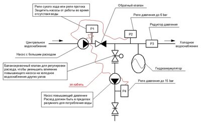

Спасибо,я вас понял,но вы не помогли мне с главной проблемой.Реле давления будут стоять на главной линии после редуктора,которая идет в дом,но до редуктора есть одно ответвление,которое выходит во двор этого дома.В этой точке нужен сильный напор воды,для мытья машины.Я до этого ставил насосы последовательно,используя реле давления (гидрофор),который вкручивается в насос.До редуктора максимальное давление было 15 бар,в начале пропустил воду реле давленя (гидрофор) на втором насосе,я устранил проблему усилив пружину,но потом стал пропускать сальник на втором насосе.Вот так,я не знаю что делать?

Вам нужно давление 15 Bar на отдельную ветку именно для мытья машины. Это уже другая логика.
Чуть позже нарисую схему.
Re: Повышение давления воды для отдельной ветки водоснабжени
Сообщение Инженер » 18 фев 2015, 13:39
Держите схему! Жду обсуждения!

Спасибо огромное,я понял.Вы советуете на ответвлении для высокого давления ставить отдельный насос,а не как я задумал.Только еще два вопроса:почему ставить обратный клапан,если на общем стоит один насос,и второе,нельзя вместо балансировочного клапана поставить что нибудь другое,допустим шаравой кран,для ручной настройки.Дело в том,что у нас баланс.клапана довольно дорого стоят,по цене насоса.

По поводу схемы поторопился...
Балансировочный клапан нужно поставить после насоса, чтобы не создавать в насосе кавитацию. Но и балансировочный клапан должен быть до реле давления. В общем клапан нужно поставить между насосом и реле давления.
Схему прикрепил:
Re: Контроль насосов
Сообщение Инженер » 19 фев 2015, 04:32
Только еще два вопроса:почему ставить обратный клапан,если на общем стоит один насос?
Если в комплекте насоса стоит обратный клапан то можете не ставить. Также убедитесь что стоит защита от сухого хода. Я Ваш насос не проверял на наличие защит.
Сообщение Инженер » 19 фев 2015, 04:34
нельзя вместо балансировочного клапана поставить что нибудь другое,допустим шаровой кран,для ручной настройки.Дело в том,что у нас баланс.клапана довольно дорого стоят,по цене насоса.
Можно! Необходимо создать по необходимости гидравлическое сопротивление. Возможно оно не понадобиться если первый насос осилит весь расход с минимальными потерями. И гидравлика водоснабжения будет разумной.
