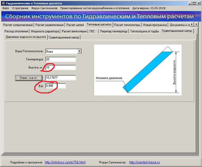

Простой расчет давления системы водоснабжения:
Каждые 10 метров воды в высоту – это 1 Bar
Для того, чтобы из крана шел хороший расход, необходимо сверху добавить еще 10 м.в.ст. (1 Bar) Это вызвано тем, что когда в смесителе идет хороший расход в нем создается потеря напора равная около 1 Bar.
Например,
На кране должно быть как минимум 1 Bar. Максимум на ваше усмотрение. Обычно в частном доме реле настраивают от 1,5-3 Bar.
Лучшей наглядной схемой будет
Высота в метрах означает давление: м.в.ст. (Метр водяного столба) что соответствует 0.1 Bar. То есть 10 м.в.ст.=1 Bar

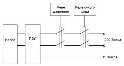

Давление контролирует реле давления. Принцип работы таков: У реле имеются пороги давления, которые определяют когда включать и когда отключать насос. То есть реле давления по изменению давления замыкает или размыкает контакты питания насоса.
как выглядит реле
Реле давление располагается на схеме
Другие схемы указаны здесь: viewtopic.php?f=4&t=63
Описание принципа работы схемы и реле описано тут: http://infobos.ru/str/600.html
Электрическая схема
На сегодняшний день насосы продаются сразу с ПЗУ(пуско защитное устройство). У некоторых насосов ПЗУ не имеется или имеется в упрощенном виде и встроено в сам погружной насос. Поэтому насосы некоторые напрямую подключаются к сети 220 вольт. Ваш малыш относится к этой категории(без ПЗУ).
