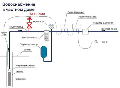

Хочу построить схему водоснабжения с фильтром на 50микрон перед баком гидроакумулятора , т.к. вода имеет взвеси глины. Вопрос такой - хочу вывести вентиль для полива перед фильтром, система будет работать нормально? Или нужно вывод делать после бака?

Да смело ставьте как указал на схеме:
