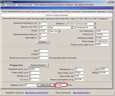

Можно воспользоваться программой, которая найдет расход с учетом разных мелочей: Высоты, плотности воды и тому подобное.
Подробнее о программе: http://gidroraschet.ru/kurs/gidravlika/prog/
Ответ: Расход= 37,2 л/мин
