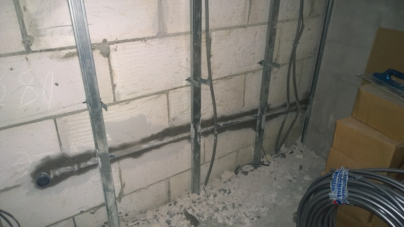

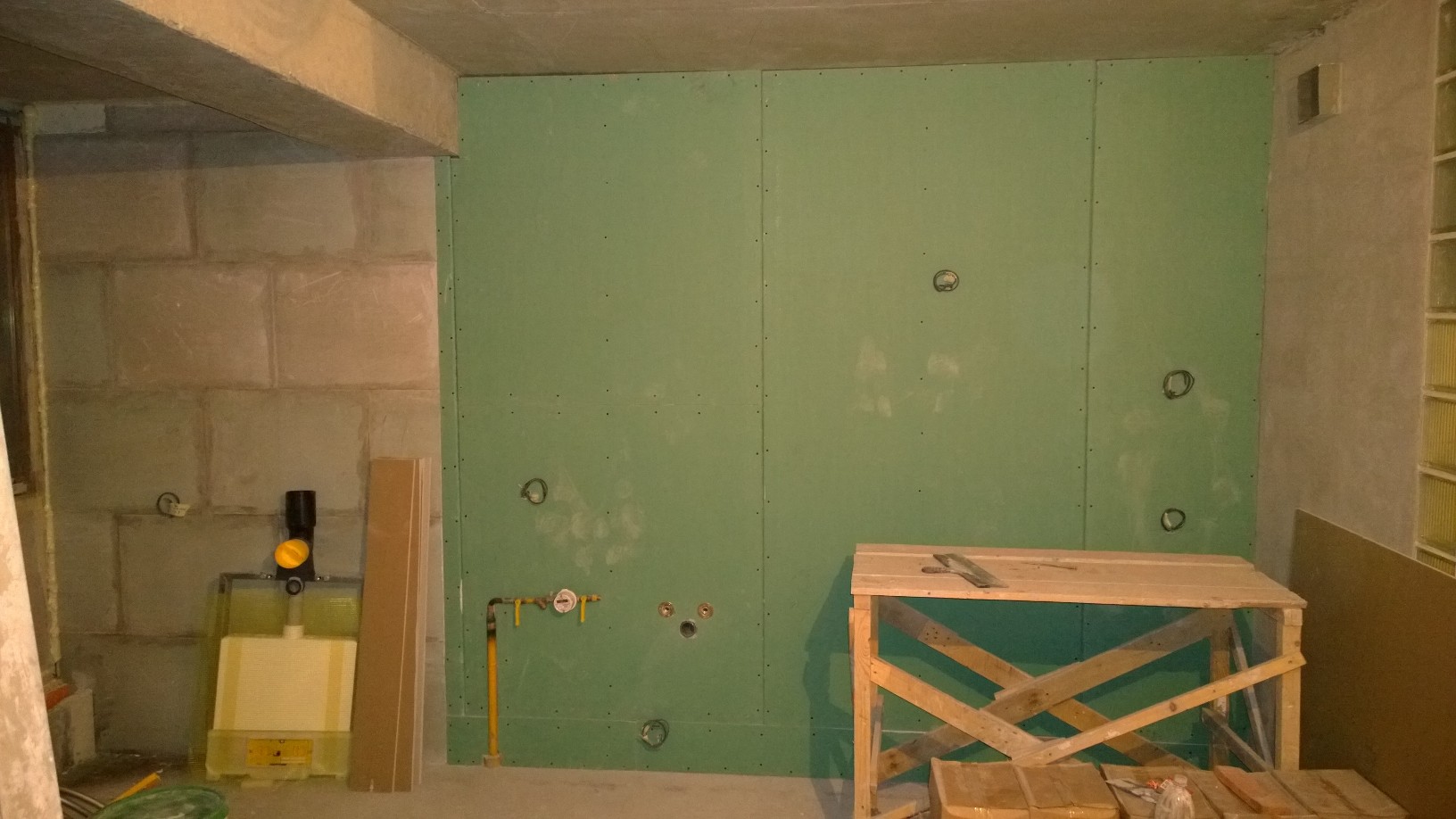

Нам вообще непонятна прироода звука. По идее таким звонким он быть не должен, трубы рехау проложены за направляющим профилем, на который крепился гипсокартон, и там же вокруг труб (за гипсокартоном между профилями) еще два слоя минваты для звукоизоляции. Капать может только там, где нет минваты под трубами, а это в месте пересечения трубы и вертикального направляющего профиля.
попроьуем просверлиться там и пощупать дно :-)
Прикладываю фото до монтажа труб и после (во время монтажа фото не нашлось).
Где слив, чуть выше и под направляющим профилем проложены трубы, которые окружены минватой.
