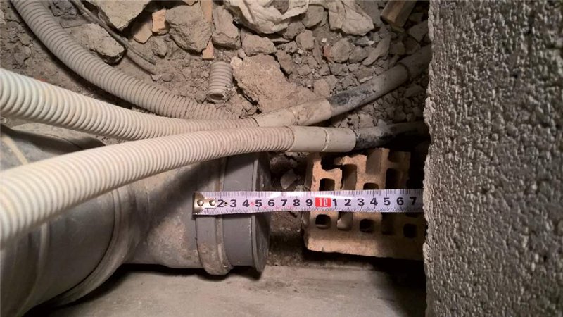

Доброго времени суток! Есть две пластиковые заглушки, одна подлиннее черная, вторая покороче серая (см.фото), никак не могу запихнуть в трубу ни одну из них. В чем может быть дело, в трубе установлена питерская манжета из Касторамы, конусом внутрь, она достаточно жесткая, может в ней дело и нужно искать мягче? Манжета и заглушка смазаны обильно Юнипак-вазилином. Пространство стесненное, от руки не запихивается, ногой тоже, молотком не забивается, правда в полную силу не ударить. Заезжал в Кастораму, их консультант высказал сомнение, что если я ее и забью, то как потом доставать буду. Хотел струбцинами мелкими притянуть к трубе, но в Кастораме мелких не нашел, да и бортики очень мелкие, не факт что если где и найду струбцины, что они зацепятся и будут держать. Какое решение верное? Что не так? Манжета слишком жесткая? Диаметр заглушки слишком велик? (хотя без манжеты заглушка входит). С каким усилием стандартно заглушка должна входить в трубу с манжетой?

Не стоит винить резиновые монжеты. Попробуйте для проверки засунуть заглушку без резиновой прокладки. Если засовывается можно начинать винить резиновую прокладку.
На моем опыте часто встречался с плохим качеством пластиковых труб. Бывает что канализационные трубы плохо спаяны или спаяны так что их потом ведет в сторону уменьшения диаметров.
Также возможно что производители плохо угадывают стандартный диаметр и тогда видим такие причины.
Для решения проблемы:
1. Поискать другие заглушки разных производителей и чтобы они были с меньшим диаметром.
2. Поискать другие резиновые монжеты. Купить отдельно резиновую прокладку или купить короткий раструб для того, чтобы приобрести резиновую прокладку.
В общем нужно выбирать другие модели проивзодства для того, чтобы угадать с вашими размерами.
Возможно найдете заглушку с меньшим диаметром. Или резиновую прокладку с меньшей толщиной.
