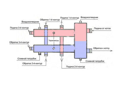

Всем доброго времени суток! Необходимо установить стрелку с коллектором в новую систему отопления. Нашел приемлемый вариант, варить буду сам. Но возникло несколько вопросов, поэтому прошу помощи у специалистов. Котел настенный Navien Ace-30k.
1. Обязательно ли ставить группу безопасности, если клапан аварийного сброса присутствует в котле. Если надо, то можно ее поставить вместо автоматического воздухоотводчика на стрелке?
2. На каждом контуре будет стоять насос. Необходим ли насос на обратке перед котлом, если таковой есть в самом котле?
3. Если 3-й контур я рассчитываю использовать позже и сейчас он будет заглушен, то не скажется ли это отрицательно на работе системы?
4. Может на схеме присутствуют ошибки, то буду очень признателен, если укажете на них.
Сразу скажу, что неверняка вы это сделаете зря и потратите много времени на сварку.
Рекомендую посмотреть видео про гидрострелку: http://gidroraschet.ru/kurs/gidravlika/ ... strela.htm
На другие вопросы отвечу в течении часа. Извините за поздний ответ.
По идее не нужно ставить, но я бы поставил в центральном узле системы отопления. Просто были случаи, когда идет химическая реакция воды-теплоносителя с металлом радиатора (выделяется газ), которая приводит к увеличению давления в системе отопления. Давление настолько большое, что пластиковые трубы лопались.
Если Вы оставляете систему отопления без присмотра более 3 месяцев даже летом, то будьте готовы к повышению давления. Это не ко всем системам относится. Замечено там, где присутствуют алюминиевые радиаторы.
Насос не нужен!
Плохого не будет.
Именно такая система распределения с гидрострелкой, позволяет отключать и включать контура отопления в автоматическом режиме. Хоть все контура выключайте. Котел будет сам себя греть и сам отключится.

Рекомендую не тратить время на изготовления прямоугольной гидрострелки.
Просто можете повторить тем же диаметром трубы все распределение.
Подробнее на видео: http://gidroraschet.ru/kurs/gidravlika/ ... strela.htm
Добавлю: Насосы ставьте на подачу.

Инженер писал(а):Сразу скажу, что неверняка вы это сделаете зря и потратите много времени на сварку.
Спасибо за видео и ответы. Дело в том, что материал на стрелку с коллектором уже есть, а сварить его дело не такое уж и трудоемкое. Шлам у меня будет по-любому, т. к. радиаторы биметаллические, так что все равно периодически будет требоваться чистка фильтров и слив шлама. Про изготовление стрелки с коллектором из полипропилена на видео... не совсем понятно, как тогда учитывается правило 3d, или в нем нет необходимости?
Инженер писал(а):По идее не нужно ставить, но я бы поставил в центральном узле системы отопления. Просто были случаи, когда идет химическая реакция воды-теплоносителя с металлом радиатора (выделяется газ), которая приводит к увеличению давления в системе отопления. Давление настолько большое, что пластиковые трубы лопались.
Если давление увеличится, то какая разница где оно найдет выход, в клапане в центральном узле или в гидрострелке? Просто в первом случае потребуется дополнительно врезать тройник, а в стрелке уже готовое отверстие. Или это так принципиально ставить в центральном узле?
В остальном вроде все понятно, еще раз благодарю за потраченное на меня время.
Это бабкины сказки... Думайте только о том, какое гидравлическое сопротивление принесет выбранный диаметр. На остальное можно наплевать... Я думаю течение теплоносителя сделаете как нужно, без лишних лабиринтов. Лабиринт с тупиком надеюсь не сделаете.
Я про то, что если Вы котел понесете в ремонт, то система ваша останется без предохранительного клапана.
