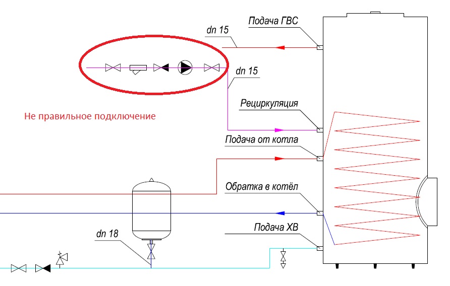

Обнаружил такую схему соединения элементов.
С этой целью хочу прояснить проблемы, которые возникают с такой схемой.
При первом пуске, если следить за движением воды. Насос может находится с воздухом. Такая схема требует соблюсти правильный первый пуск. Для неопытного человека понять как сбросить воздух с контура рециркуляции проблематично. Да тут похоже вообще воздух сбросить с насоса проблематично. Даже если у насоса сбросить воздух, то по контуру рециркуляции очень много воздуха, которые будут долго выгонять воздух с контура. В общем надо менять схему.
Если все же Вы знаете, как выгнать воздух при такой схеме, расскажите очень интересно!?
Предлагаю изменить такую схему на следующую. Так как мы на производстве часто так делаем.
Такая схема при первом пуске, когда бак наполнится водой, вода пойдет по горячему контуру и будет стремиться уходить через контур рециркуляции, выталкивая воздух через автоматический воздухоотводчик. Таким образом, получается автоматический выпуск воздуха из контура рециркуляции. Обратный клапан при этом действует еще как клапан сопротивления, который приводит к тому, что вода бежит в правильном направление для рециркуляции выгоняя воздух из контура рециркуляции.
То есть по течению воды, должна быть следующая последовательность:
1. Насос
2. Автоматический воздухоотводчик.
3. Кран для выпуска воды. Кстати он поможет еще быстро выгнать воздух с контура рециркуляции.
4. Обратный клапан.
Также прошу обратить внимание на давно проверенную схему через трехходовой термостатический смесителный клапан.
Жду Ваших предложений и замечаний, если я где-то не прав.

Олег, еще к Вам вопрос. Почему фильтр грязевик повернут не по форме - это глюк в программе?
Наверно фильтр сетчатый он же фильтр грязевик там не нужен. Только деньги зря на ветер. Мы его там не ставим.
