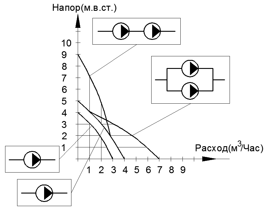

Но для начала покажу напорнорасходный график общий для двух насосов при последовательном и параллельном подключениях.
Проблема в последовательном соединение вызвано заниженным давлением на всосе насоса. Из-за этого возникает критическая кавитация и крыльчатка насоса может не сопротивляясь разгонять до высоких оборотов (все равно что сухой ход для насоса). Также кавитация приводит к разъеданию крыльчатки в следствие вакуума и удара о водные капли воды.

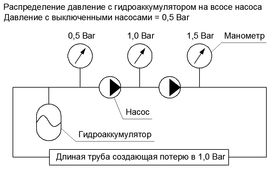

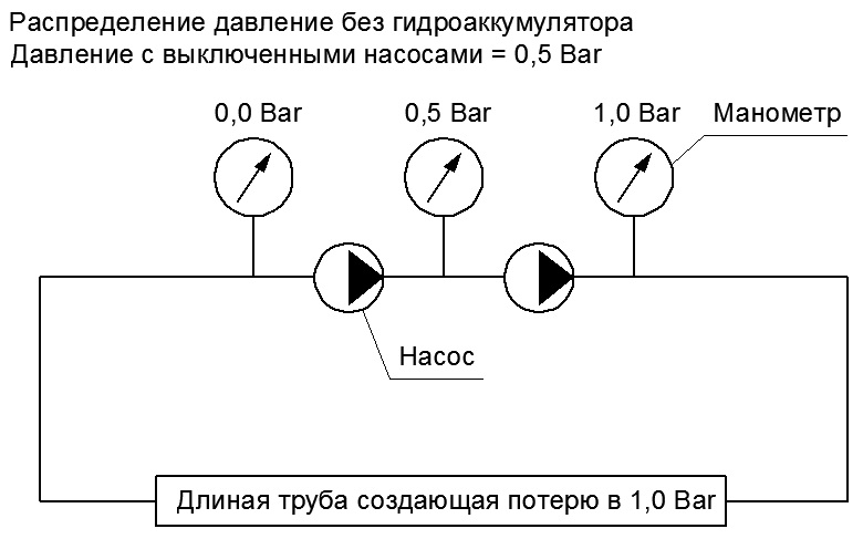

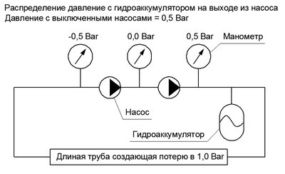

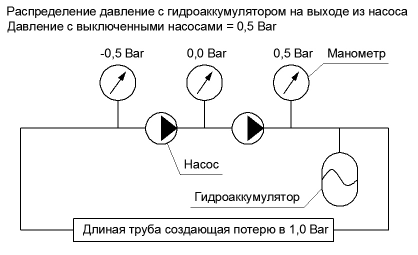

По схеме указанные ниже можно понять, как распределяется давление на точках насоса.
При условии что гидроаккумулятор работает на стабильность давления. То есть он в себе всегда содержит необходимый теплоноситель. И если давление падает то он его отдает и тем самым сохраняет давление. Давление воздуха в гидроаккумуляторе должно быть ниже 0,5 Bar.
Если у Вас будет давление воздуха выше, то гидроаккумулятор будет работать на повышение давления и о стабильности давления речи быть не может.
