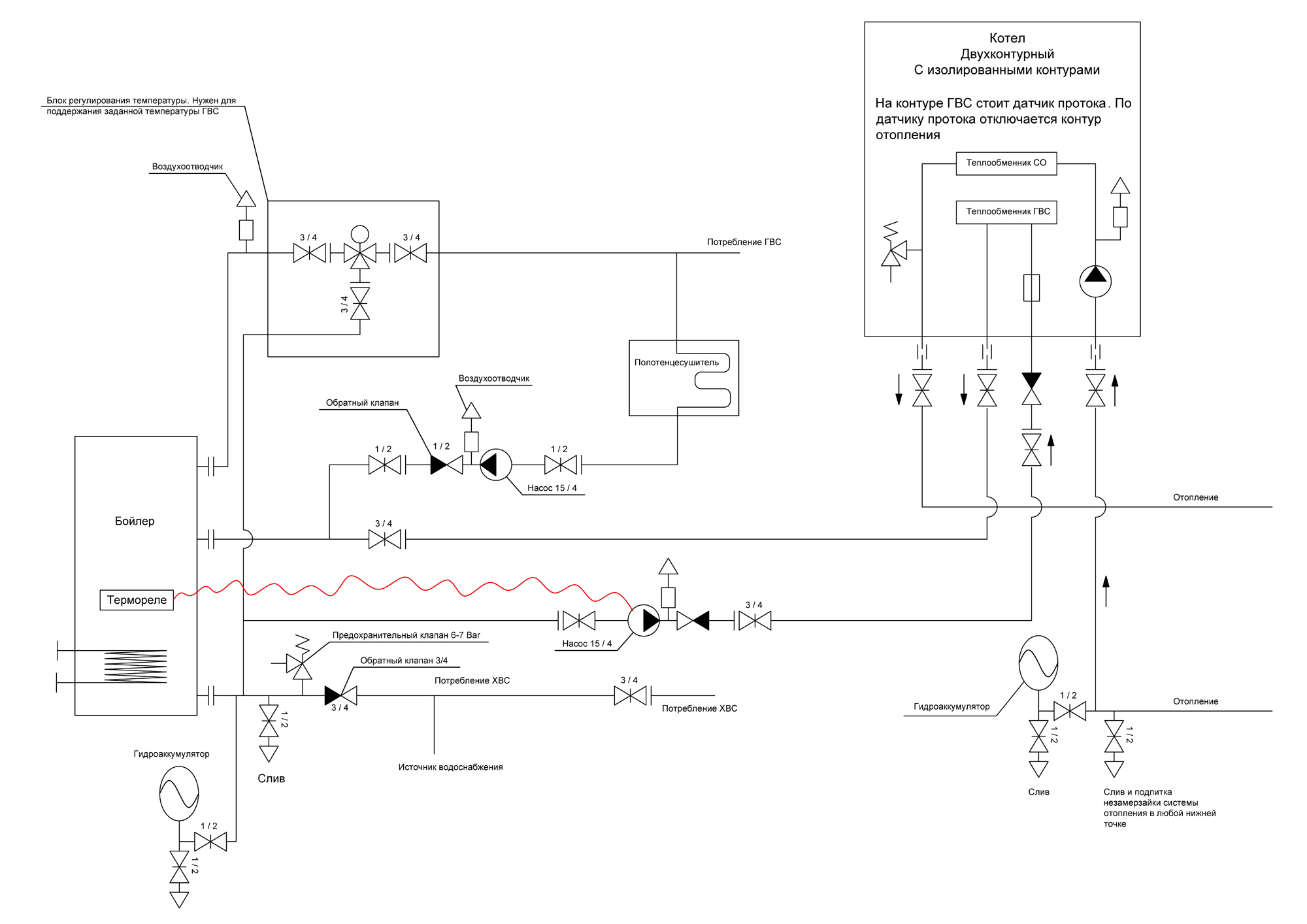

Здравствуйте. Может кто-нибудь нарисовать схему рециркуляции горячего водоснабжения к бойлеру косвенного нагрева котла baxi luna3 Comfort.

Тут два варианты. Нужно понять какой у Вас котел: С закрытым контуром горячего водоснабжения или общим с СО, что соответствует, что теплоноситель системы отопления и контур ГВС одинаковы (в таком котле есть трехходовой клапан. И он нужен исключительно для бойлера косвенного нагрева со змеевиком внутри.)
Схема
Может быть ошибаюсь в патрубках вашего котла(baxi luna3 Comfort). Но принцип схемы такой.
Для закрытого изолированного контура подходит эта схема:
Тут нарисована схема рециркуляции с полотенцесушителем.
Подробнее тут: viewtopic.php?f=2&t=56
