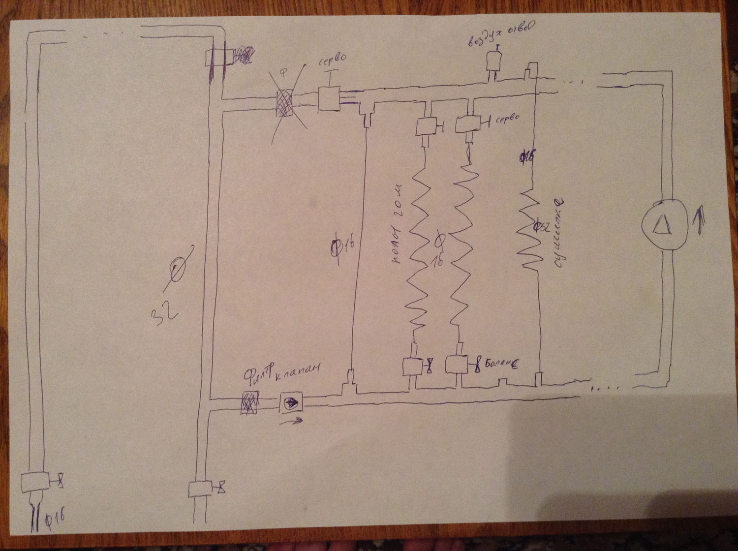

Здравствуйте, пытаюсь сделать теплые полы в квартире на 9 этаже 9 этажного многоквартирного дома, т.к. котла нет врезаюсь в гвс (знаю что не законно но делаю под шумок и чтоб небыло видно))) собрал смесительный узел, но есть сомнения правильно ли...нужен совет, есть нарисованная схема...проконсультируйте пожалуйста?!

Сообщение Yandex » 04 июн 2015, 11:59
Прикрепляю схему смесительного узла, к сожалению фото не получаются темно в ванной но если будет нужно пришлю.
Вопросы следующие я не как не могу определить в какую сторону направлен поток гвс, важно ли это при этой схеме включения?
Куда нужно ставить обратный клапан и нужен ли он?

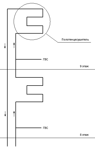

Я так понимаю схема следующая:
Встречались мне такие схемы и люди жалуются. Что такие полотенцесушители плохо греют или греют только на первых этажах. Связано это с тем что где-то стоит один насос и большая вереница цепей, которым насос должен дать рециркуляцию. Гидравлику настраивают очень тяжело. Пережимают, а после возникают проблемы не дорециркуляции. Просто циркуляция пропадает. Если у Вас полотенцесушители хорошо греют, то проблем с прогревом не должно возникнуть.
Другой случай. Такая система работает сразу и на систему отопления и на горячее водоснабжение. То есть от теплосети идут к дому три трубы. Одна холодная, горячая и обратка. Циркуляция общая как для системы отопления так и для циркуляции полотенцесушителей. Чтобы наладить циркуляцию отопления, ветки полотенцесушителей перекрывают и циркуляция через полотенцесушители пропадает.

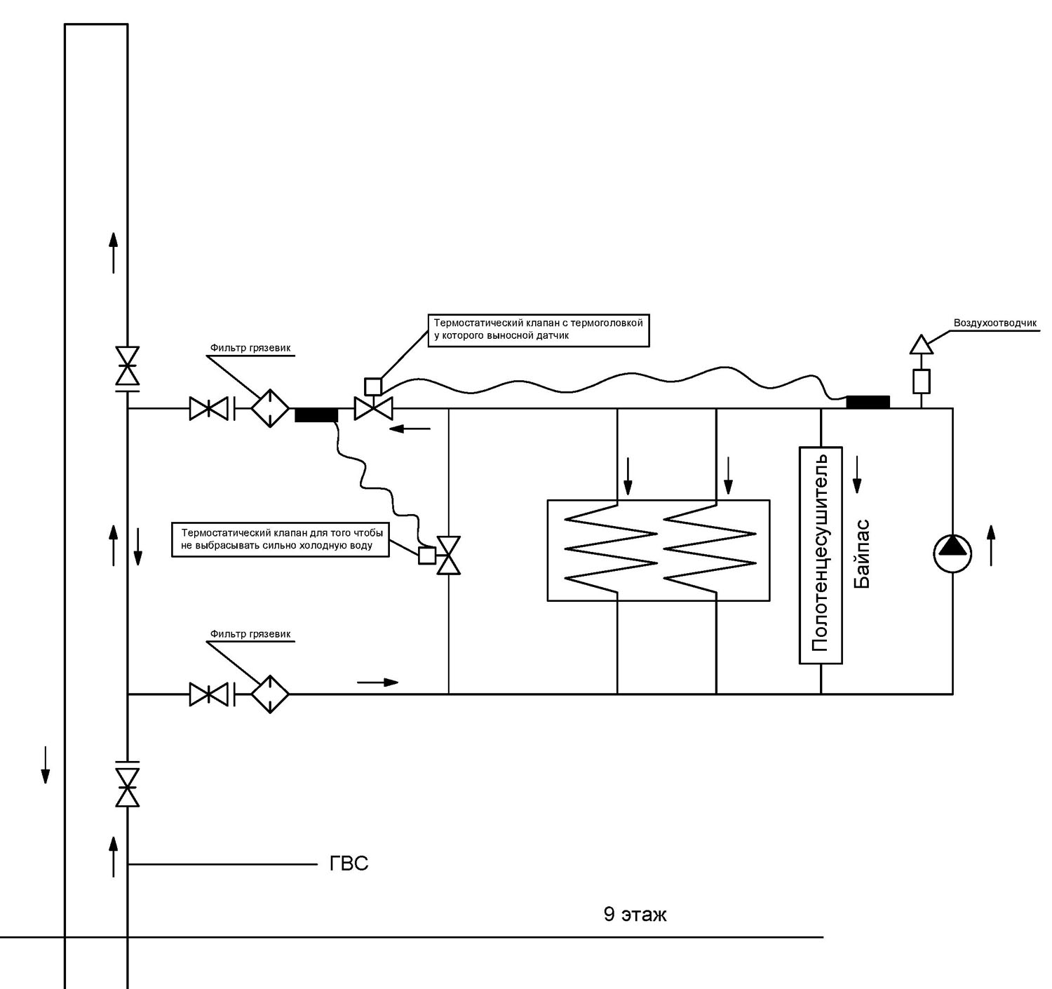

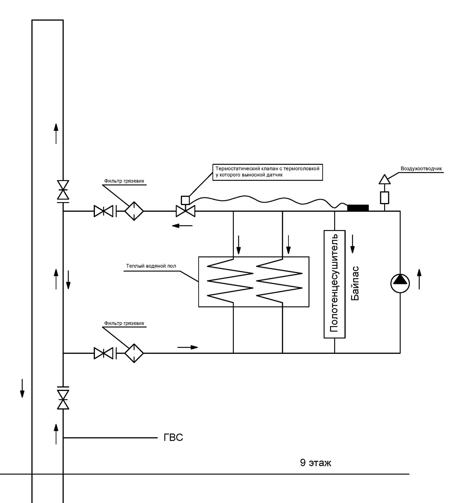

Схему набросал Вам:
Re: Не законная установка теплого водяного пола в квартире
Сообщение Инженер » 04 июн 2015, 13:19
Рекомендую для того, чтобы не вызывать подозрения сильно остывшей водой можно добавить дополнительный клапан, который будет уменьшать выброс холодной воды, тем что будет забирать от самого себя. То есть если температура низкая, то расход идет через этот клапан и не допускает сильного выброса холодной воды.

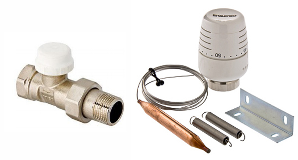

Теромостатический клапан можно использовать с термоголовкой у которого имеется выносной датчик.

Полотенцесушитель будет всегда открытым и служить байпасом. Когда сервопривода закроют теплый водяной пол, то расход будет идти только через полотенцесушитель. Нагрузки не будет.
