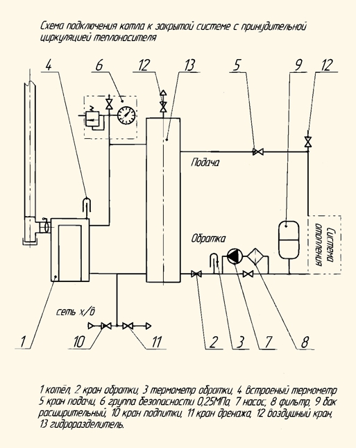

Подскажите пожалуйста! Вот эта схема реально рабочая? Где то читал что якобы в исполнении этой схемы, при отключении электро энергии, ТТ котел не закепит а дожгет остаток топлива в топке! Смысл в том что емкость поглотит тепло выдаваемое котлом одной загрузкой. На первичном контуре гравитационка. Это реально?

Схема подключения указана здесь: viewtopic.php?f=22&t=1
Наша монтажная организация не делала схему твердотопливного котла где связь между котлом и емкостью была естественной.
Обязательно ставиться насос и смеситель на обратную линию твердотопливного котла: viewtopic.php?f=22&t=1
Потому что в паспортах котлов у многих указывается ставить циркуляционный насос. Потому что обычно в котлах сам теплообменник обладает таким гидравлическим сопротивлением, что не дает возможность использовать естественную циркуляцию. Да и чисто экономический фактор не позволяет: Чтобы зайцы были целы и волки сыты. Котлы с естественной циркуляцией имеют конструкцию дороже. Поэтому подходит в случаях если твердотопливный котел рассчитан на естественную циркуляцию. Узнавать у производителя и читать паспорта чтобы узнать.
Также в паспортах строго указывают на обратку не давать температуру ниже 50 градусов. Смесительный узел позволяет наладить температурный контроль теплоносителя.

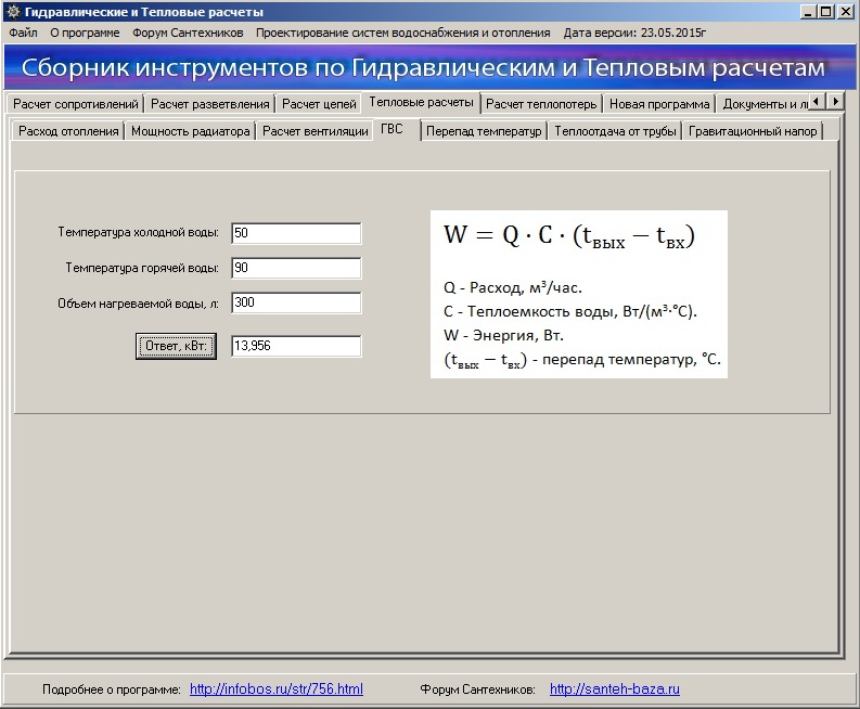

По поводу энергии которую он поглотит можно легко посчитать.
К примеру нагревая объем воды 300 литров с 50 до 90 градусов. Поглатится всего 14 кВт тепла. Дык стоит игра свеч?
Температурный скачек примерно: 40 градусов в час, если котел будет выдавать 14 кВт. Если котел 28 кВт то скачек будет 40 градусов за пол часа.
Вообще сам твердотопливный котел имеет термостатическую защиту. Контроль по температуре. А емкостной гидравлический разделитель не предназначен забрать всю тепловую энергию.
Емкостной гидралвический разделитель служит для того чтобы сгладить температурные скачки. Чем больше емкость тем плавнее изменяется температура. Это своего рода защита от высоких температур и защита от температурных скачков.
