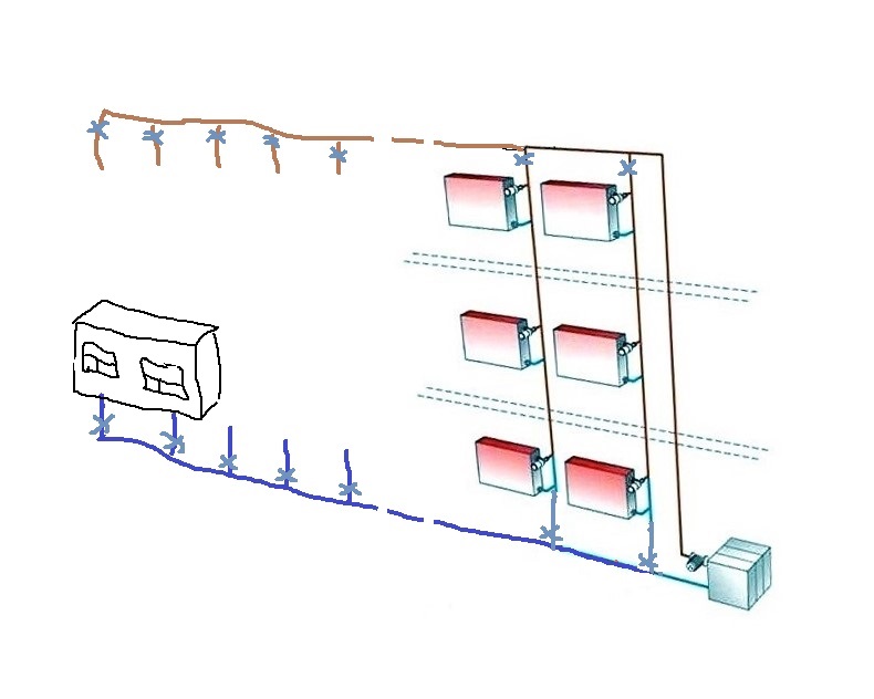

Исходные данные :
многоквартирный 3-х-этажный дом, 15 квартир. Система труб - однотрубная с верхним розливом.
Отопление водяное, горячая вода подается из подвала на чердак. Там распределяется на стояки (всего 17 стояков).
К каждому стояку подключены по 3 радиатора (сначала 3-й этаж, потом 2-й, а затем 1-й)
В квартире установлены радиаторы отопления ( плоские стальные, некоторые из 2-х пластин, некоторые из 3-х ):
Возраст труб отопления и самих радиаторов - 40-45 лет.
На всех радиаторах на трубе подачи установлены вентили с терморегулирующей головкой
на трубе обратки нет никакой арматуры.
Байпасов как таковых нет, их роль выполняет сам стояк.
Моя квартира расположена в самом конце цепочки.

потому что их не так-то просто сформулировать.
Еще одно важное дополнение :
тепература подачи на выходе из "котельной" - 66° С
а температура обратки на входе в неё - 63°С.
Стало быть, если принять, что термометры очень точно измеряют температуру, то разница составляет всего 3 градуса.
Итак, начинаю вопросы :
1. есть ли ощутимые преимущества у квартиры Nr. 1 (т.е. та, которая стоит самой первой в линии раздачи теплоносителя)
по сравнению с моей, Nr. 15 ? и если да, то как можно это замерить
2. в лекции прозвучало, что байпас должен быть расположен близко к радиатору.
А у меня один из радиаторов удален от стояка аж на 180 см, да еще имеет 2 поворота на 90°.
Если это недостаток, то в чем конкретно выражается на работе радиатора ?
( диаметр стояка - 18 мм, диаметр подходящей трубы к радиатору - 15 мм )
Re: однотрубная система с верхним розливом - много вопросов
Сообщение Гость » 11 май 2018, 07:03
про байпас еще раз спрошу :
спецы утверждают, что он должен быть расположен близко к радиатору
Правда, не обясняют почему это так важно. Что же будет, если он не будет близко ?
Например, у меня расстояние от байпаса до радиатора - почти 2 метра.
