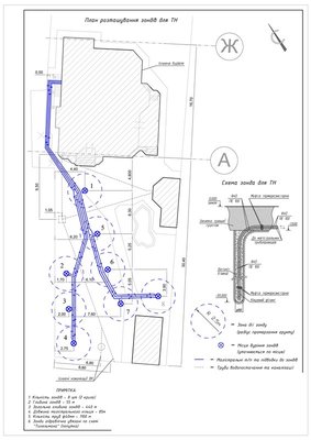

Нужна консультация по тепловому насосу.
1. можно ли применять схему Тихельмана для увязки гидравлических зондов - 8 скважин по 55 м.
2. как лучше - 8 скважин по 55 м или 6 по 70.
3. На скважины 55 м использую трубы ПЕ 100 диаметр 40 10 бар.
Если 70 м труба ПЕ 100 диаметр 40 16 бар. Но диаметр внутренний трубы во втором варианте получается меньше, поскольку толщина стенки трубы больше. Теплоотдача будет меньше. В первом варианте сопротивление меньше . В общем запуталась.
Мне нужен ответ, в каком варианте будет меньше нагрузка на тепловой насос и циркуляционный, меньшие потери электроэнергии и лучшая теплоотдача.

Не могли бы Вы предоставить наброски схем, которые Вы запланировали, а я в свою очередь подскажу какой вариант более экономичен с точки зрения гидравлики. По поводу количества скважин, то мое мнение больше скважин. А гидравлику можно скорректировать диаметрами труб.

Если не секрет, предоставьте проект. (нажмите добавить вложения)

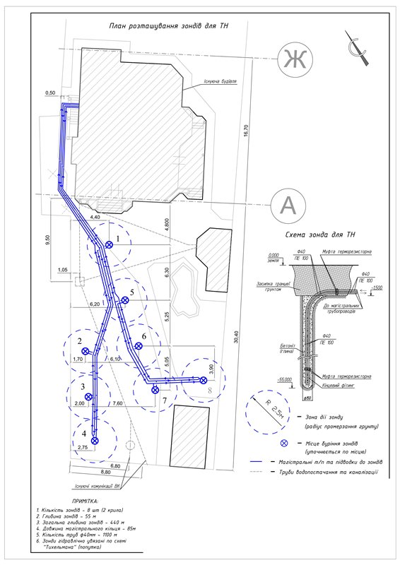

Схема

Отправила схему расположения скважин. Позже отправлю проект.

непонятно что вы хотите решить.
п.Тихельмана тут используется для обеспечения одинаковой нагрузки на все скважины.
об необходимости стольки скважин такой глубиной, могут гарантировать только специалисты при наличии геологии , расчетных теплопотерь и знании конкретного используемого ТН.
на все ваши вопросы должны были ответить в фирме. показать преимущества и недостатки каждого варианта.
Проект конечно любопытно посмотреть, хотя на мове, та еще хохма.
