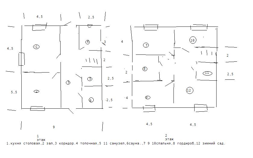

Здравствуйте,помогите подобрать схему отопления и расстановку радиаторов по мощности.Котел будет твердотопливный радиаторы алюминиевые.Сам склоняюсь к тупиковой двутрубке разделенной на 4 плеча думаю она по проще т.к собираюсь монтировать сам,может 2 петли Тихильмана.Сомнение, что плечи не одинаковые по мощности.Готов к диалогу.

рисунок прилагаю.

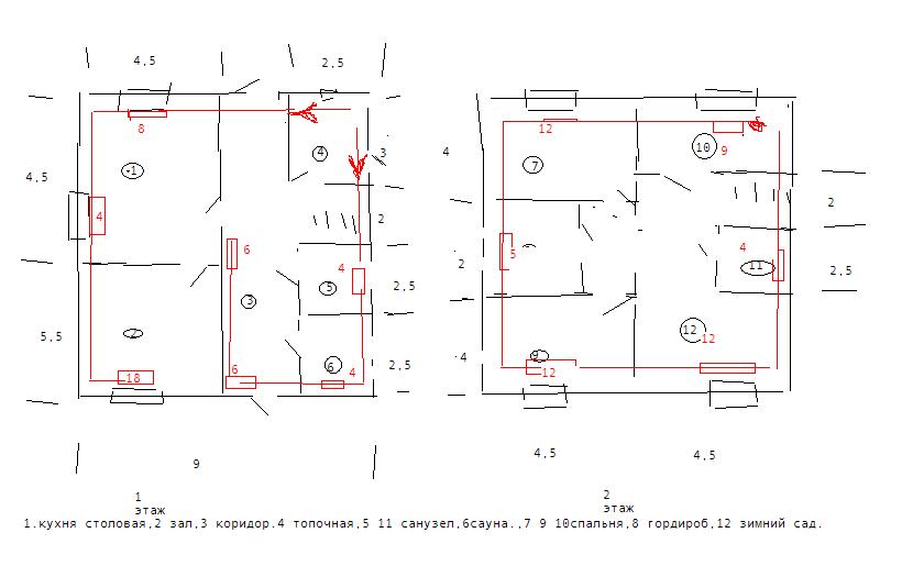

Здравствуйте,пока думаете Вы,Я тоже прикинул: 1 этаж думаю двутрубку на два крыла тупиковую, красным кол. секций из расчета 180вт секция.2 петля Тихельмана обозначение красным так же.Котел на 25кВт

Сомнения по схеме(плечи в тупике не одинаковые по мощности,нужно ставить доп насос на подачу петли на второй этаж)

Здравствуйте ! На какой стадии строительства находится дом? Как вариант коллекторная система с расходомерами на впускном коллекторе или впускные радиаторные клапана с предварительной настройкой.Расход на каждое помещение по формуле ,зная теплопотери . Твердотопливник -термоаккумулятор-коллектор-радиаторы. Можно однотрубную с байпасом и впускным и выпускным кранами , два контура с балансировочными кранами.....
