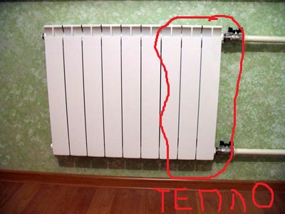

У меня многоквартирный дом 5ти этажка (2й Этаж, 1й этаж не жилой) однотрубная система отопления, без бойпасов. Стояки отопления поменяны на пластик(d-25) уже около 10ти лет назад, сразу весели обычные чугунные батареи - грели мягко говоря не очень. Года три-четыре назад поменяли на би-метал. Однако особого эффекта это не дало. Подключение было везде стандартное рис.1 - грелись всего по 2-3и секции которые возле подключения(рис. 3), при том грелись там где батареии подачи, там где батареи обратки можно было морозить мясо на них. Но пробовал небольшую хитрость на стояках обратки есть краники для спуска воздуха(а заодно и воды))), и соответственно есть краники перекрывающие стояки батареи. Открывая кран для спуска воздуха(обратка) сбегает вода, но она бежит и 30мин холодной, делал так открывал кран воздуха и закрывал нижний кран трубы идущей в подвал - тогда вода начинала сбегать уже теплой, как по мне забита обратка или хз.

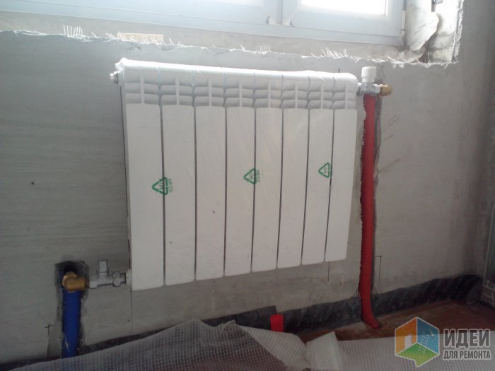

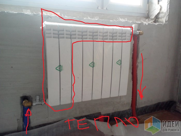

В этом году переделал систему подключения на диагональную рис.2, стало немного лучше, однако теплые так и есть 2-3и секции и весь верх батареи(рис.4) ( сами секции не особо теплеют), обратка все равно не греется как то, хотя не такая ледяная, как до этого года.

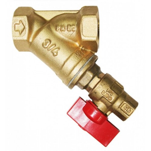

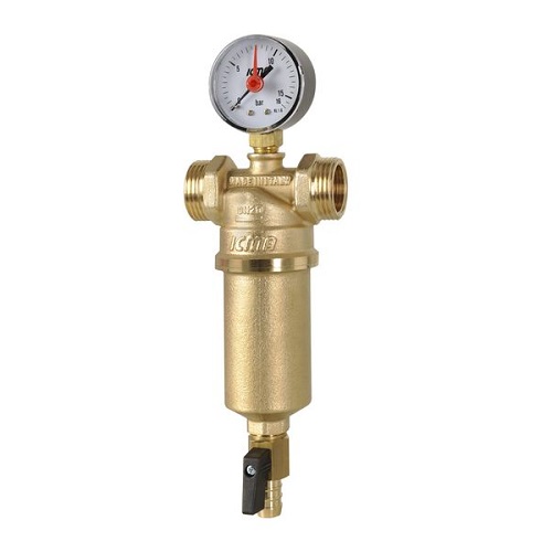

Есть конечно выход другой поставить фильтр сетчатый на 100мкм. со сливным краном. И тогда будет красота. У меня руки пока не дошли до ставки фильтра. Каждый год просто смываю шлам в унитаз.
Re: Беда с отоплением
Сообщение Инженер » 20 янв 2017, 03:50
Можно попробовать такой, но он слабо чистит. Очистка грубая. 300-500 мкм(микрон).
Лучше ставить такой, около 100 мкм(микрон). У него чистка лучше и помещаетсся грязи больше

Да такая гадость с радиаторами была изначально, даже с новыми. Так что не могу сказать что это мусор всякий, хотя я радиаторы каждый год хорошо спускаю, с них вылетает ого го как всякая дрянь. Из-за чего еще думаю, что это не 100% проблема грязюка - пока подключение было простое стандартное грели 2-3и секции к примеру слева, а когда поменял на диагональ, то получилось наоборот - справа тело теперь.
