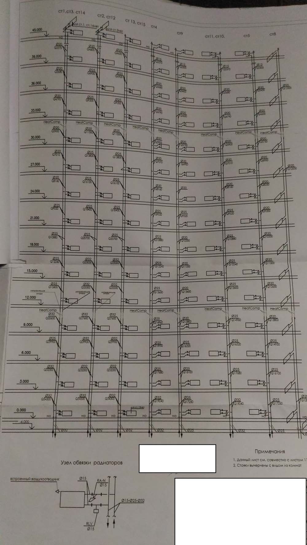

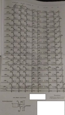

Re: Не запускается радиатор
Сообщение константин » 19 дек 2016, 01:46
добрый день, вот схема отопления
константин
Сообщение Инженер » 19 дек 2016, 03:39
Что такое разрешение слабое? Я даже не могу увидеть линию соединения! И текст не могу прочитать!
Где попутка?
Сообщение константин » 19 дек 2016, 04:24
данный форум не позволяет более качественное фото отправить, если напишите электронку отправлю более качественное фото
Сообщение Администратор » 24 дек 2016, 04:49
константин писал(а):данный форум не позволяет более качественное фото отправить, если напишите электронку отправлю более качественное фото
Какая ошибка возникает?
Позволяет. Вы просто наверно снизили разрешение слишком сильно. Также стоит ограничение на слишком тяжелые файлы. Но у Вас наверняка перебор. Просто нужно снижать разрешения хотя бы до 2х2 тыс.пискселов.
Я изменил до 1000,1500 пикселей в ширину и прекрасно грузится и все линии видны. Все читается.
Сообщение Константин » 24 дек 2016, 17:04
Да, я обслуживаю эту систему, там не ошибка, а ограничение по объему файла, схему смонтированной системы отправил ссылкой выше. Что либо переделать в квартирах сей час не возможно, поэтому приходится ходить по квартирам и выставлять преднастройки в проектное положение, и заставлять собственников демонтировать полно проходные краны, где уже успели поставить. С попуткой я возможно что и ошибся.
