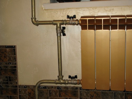

Правильно пишется байпас, в стояке однотрубной системы отопления – это перемычка в виде отрезка трубы, которая устанавливается между прямой и обратной проводкой обычного радиатора отопления. В многоквартирном доме установка на байпас любой запорно-регулировочной арматуры(краны, вентили) запрещено. Жалуйтесь в вашу упр.компанию.

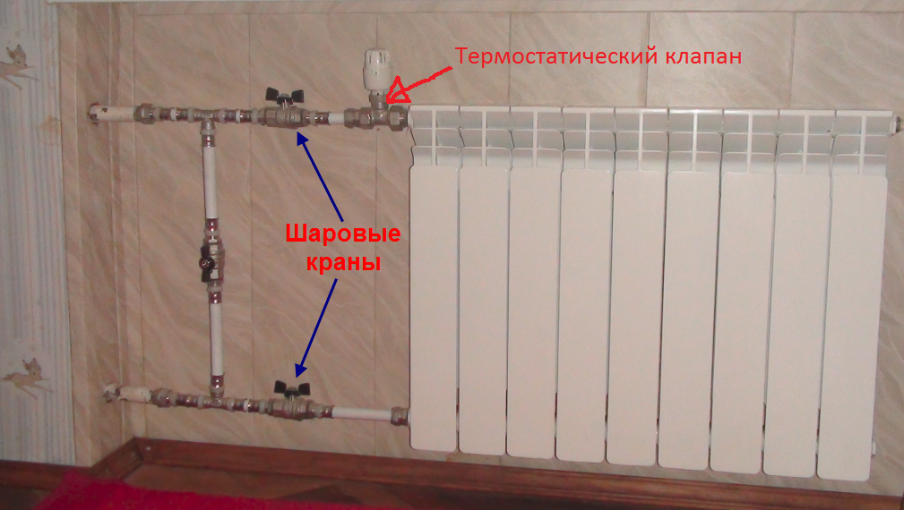

Краны на байпасе ставить строго запрещено, это сильно ухудшает работу стояка системы отопления, если линия радиатора имеет существенные сопротивления.
Например, схема без существенных сопротивлений (не сильно влияет на расход стояка):
В такойм случае закрывая кран на байпасе Вы не сильно уменьшите расход стояка.
Схема с существенными гидравлическими сопротивлениями (ухудшает работу стояка)
Во первых если переходите на металлопластик, то постарайтесь поставить более повышенный диаметр. Так как в местах фитингов имеется сужение. Это сужение может создавать дополнительные гидравлические потери.
Во вторых закрывая кран на байпасе. Весь расход стояка проходит через термостатический клапан с термоголовокй (указан на схеме). Темростатический клапан создает сильные гидравлические потери. Если Вы будите гнать весь расход через термостатический клапан то это гарантированно Вы ухудшите работу всего стояка.
Поэтому закрывать кран на байпасе, когда стоит термостатичкский клапан вообще нельзя!!! Нельзя!!! Нельзя!!!
