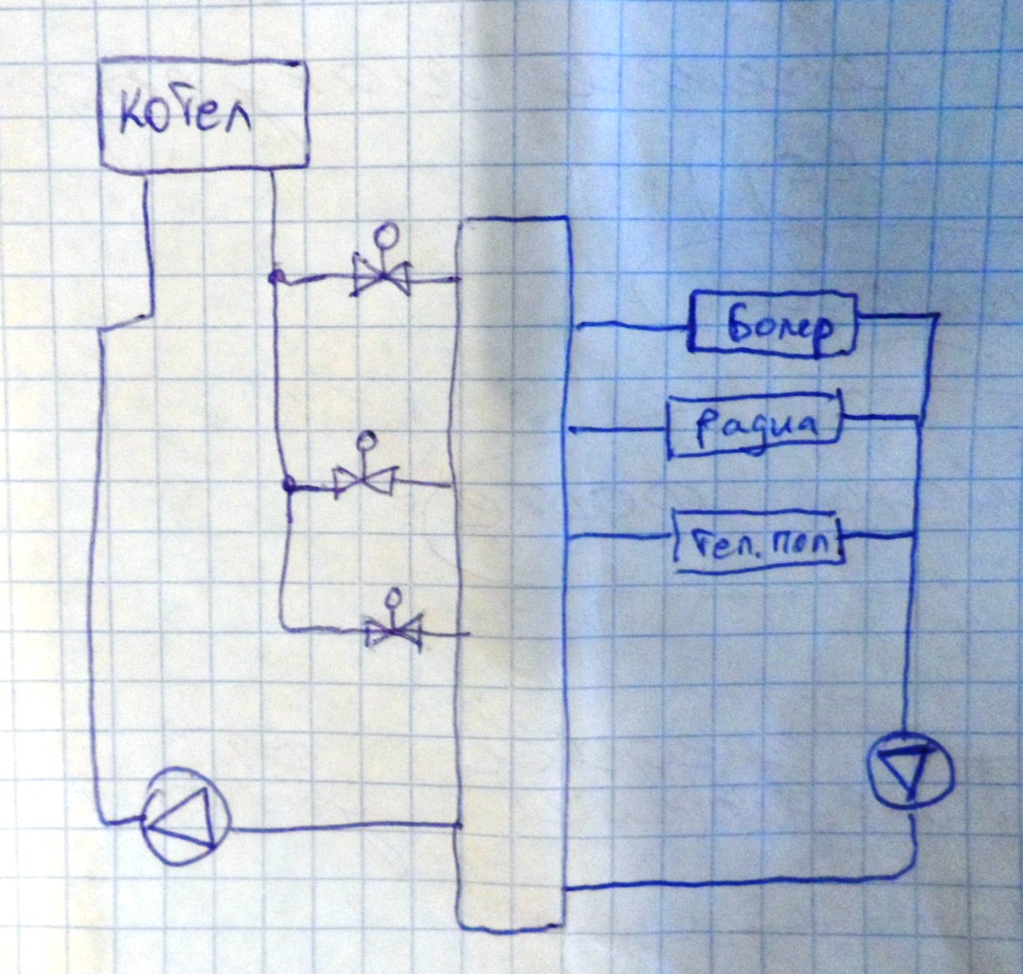

Есть вопросы про гидрострелку-привожу схемку.если вторичные контура завязать на один насос?
Вот про контроль температуры контуров-изменять расход теплоносителя термоклапанами с накладным датчиком?
И второй вопрос-можно ли рассчитать гидрострелку бойлер, радиаторы, теплый пол использую теплый пол в противотоке?
Как вообще это считать под конкретную температуру?
Как это повлияет на остальные контура?
Как тогда будет контролироваться температура теплого пола?

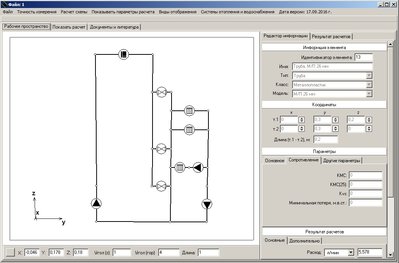

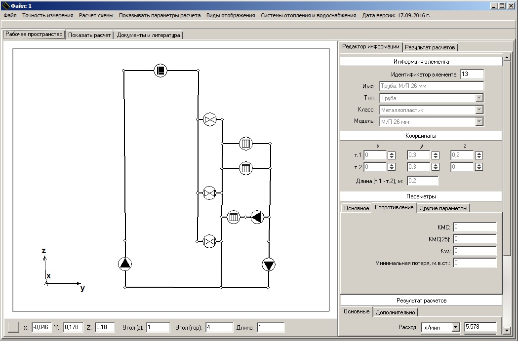

Такие задачи решаются.
В программу вводится подобная схема:
Подробнее о программе: http://infobos.ru/str/876.html
Да, программа может такое считать!
Тут несколько сложнее понять. Можно смесительный узел упростить до одного элемента и рассчитать его сопротивление. Ведь главное для всей схемы найти, как максимальный расход теплого пола повлияет на работу всей системы. Естественно расход в теплом поле может падать до нуля. В таком случае просто убираете теплый пол и считаете без него и проверяете как изменилась работа всей схемы. По этому поводу надо тоже выпускать уроки. Будем думать на будущее.

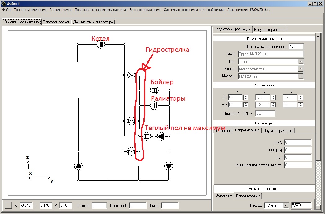

ДА!
Как повлияет покажет программа после расчета!
Есть видеоурок: http://gidroraschet.ru/index.php?id=3&ids=54
