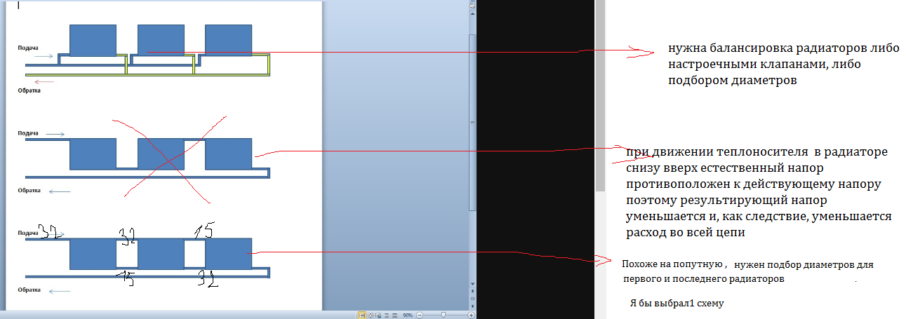

При всех прочих равных, какая схема подключения чугунных радиаторов будет предпочтительнее?

Сообщение Гость » 05 ноя 2016, 06:01
Смотрите скриншот

Сообщение Инженер » 05 ноя 2016, 06:12
Я Бы Выбрал первую схему для напорной циркуляции но подключить сверху-вниз. Затекать в радиатор должно с верху, а уходить снизу.
Для первой схемы нужно разбираться в гидравлических расчетах. На глаз диаметры подбирать не стоит.
Для тех, кто не умеет делать гидравлический расчет, выбирайте схему третью. Там будет естественная циркуляция для больших диаметров. Выбираем диаметр большой вн.д.= 25-40мм. Если расстояния между радиаторами большое, более 10 метров, то выбираем 40мм. Для естественной циркуляции. Если напорная циркуляция. То нужно считать гидравлику и можно уменьшать диаметры.
Нужно всегда делать гидравлический расчет для подбора диаметров: http://gidroraschet.ru

Сообщение Инженер » 20 ноя 2016, 21:36
Про вторую схему я бы не сказал, что там будет противовес по напору. Он даже с естественной циркуляцыей будет работать, но будет работать плохо. Нужно рассматривать сумму напоров трех радиаторов. Последний радиатор будет выше по напору второго. Поэтому будет положительный напор.
Но все равно вторая схема не хорошая. Ее нужно переделать по другому.
