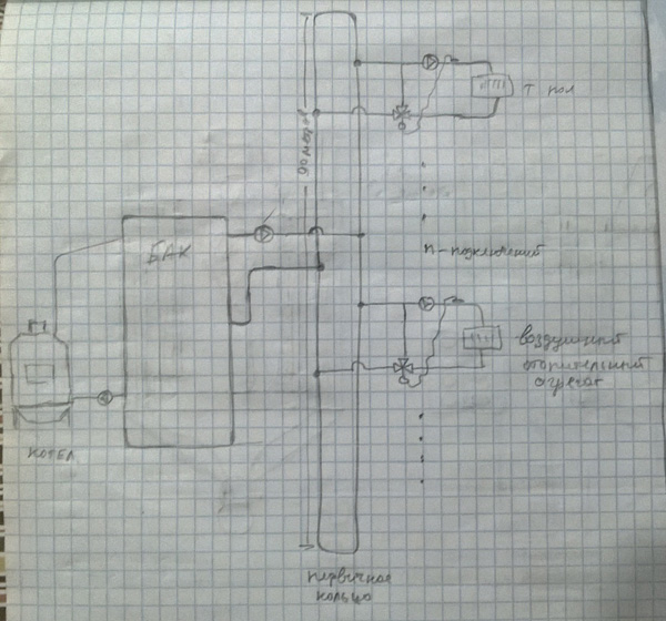

Здравствуйте! Хочу переделать систему отопления на животноводческом комплексе. Я Вам уже писал вопрос
viewtopic.php?f=2&t=185. В данной системе 3 ветки. Каждая с насосом. Проблема в том, что в здании 10 секторов (а ветки 3). Есть необходимость регулировать температуру в каждом из них. Идея сделать по коридору (90 метров) первичное кольцо высокой температуры, а от него вторичные кольца со смесителями и насосами в каждый сектор. Подскажите как лучше их подключить, две трубки рядом (пишут расстояние не более 300 мм), или сделать имитацию подачи и обратки (см. фото во вложении)? Еще подскажите. хочу спроектировать воздушный отопительный агрегат с водяным теплообменником. Подскажите как рассчитать поверхность теплообмена, расход теплоносителя, расход продуваемого воздуха? Спасибо.

Ни чего плохого нет. Однотрубная система.
Две системы хороши по своему. Сказать что одна лучше другой не приходится и ту и другую можно сделать и хорошо и плохо.
Растояние 300 мм связано с теплопотерями одной трубу на другую. В любом случае нужно теплоизолировать. А расстояние 300мм это не обязательный фактор. У Вас теплопотери больше уйдут например, в стену или в пол.
