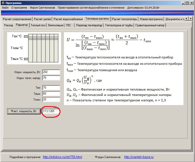

- комнаты 18,5 м2, 15,7 м2 и 12,1м2. Между первой и второй коридорный холл 7,4м2. К третьей будет присоединен хорошо утепленный и застекленный балкон ~2,8м2 (батарея останется на штатном месте и на балкон выносится не будет). Хватит ли во все три помещения Рифар Форза 500 12 секций?
Нет! Даже по расчету мощности маловато будет. Я уже не говорю об эффективности равномерного прогрева.
Сильно не считал.
В России на каждый квадрат можно считать от 80-100 Вт. Посчитать теплопотери помещения: http://infobos.ru/str/916.html
То есть: 18,5+15,7+12,1=46,3 х 80=3704 Вт
110 Вт х 12 секций = 1320 Вт
Итого: 1320<3704
Прикинул так:
110 Вт/секция при условии того, что теплоноситель в квартирах уже не тот, что был раньше.(уменьшают температуру)
По сему 200 Вт/секция легко уходит в диапазон 110 Вт/секция
Подробнее о программе: http://info-boss.ru/index.php?id=2
