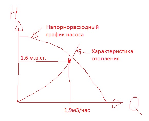

Если расход 1,57 м3/час и 11 кВт и 1000 метров трубы (внутр. d12мм, самая длинная петля 74м), то какой насос лучше выбрать?
Имеем 11кВт и для теплого пола перепад нужен от 5-7 градусов.
Тогда при перепаде 5 градусов нужен расход 1,92 м3/час
При расходе 1,57 м3/час перепад будет 9 градусов. Лучше уменьшать перепад.
Мог бы конечно все формулы показать (долго писать), но они все показаны в видеокурсе: http://gidroraschet.ru
Что касается длины труб.
Каждый метр трубы выделять будет 12 Вт. То есть 12 Вт/м. трубы
И того: 1000х12=12кВт. Ладно упустим.
На длинном контуре 74 метра. Потребление контура 74х12Вт/м=888Вт
Расход на контуре 74 м.= 2,58 л/мин
Потеря на контуре (соотвтественно на коллекторе)=1,6 м.в.ст.
Теперь имеем кривую графика. Обозначим двумя параметрами: Расход 1,9 м3/час х потеря напора 1,6 м.в.ст.
И с этими параметрами подбираем насос.
Это без учета потерь на клапанах и сопутствующих элементов в системе.
