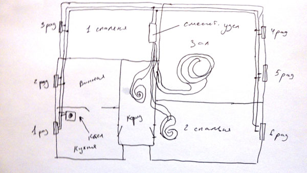

начертил сейчас схему своего отопления.показал на ней где есть возможность поставить смесительный узел с гребенками.систему могу переделать в ленинградку,а последний радиатор закольцевать.на гребенке получается 4 ветки-коридор с кухней,спальня,детская,зал.могу потосчнее посчитать общую площадь теплого пола,но думаю с учетом мебели,25-30 квадратов выйдет.вообще хотелось бы наверное разделить радиаторное и тп.тоесть летом отключил радиаторы а тп работает.квартира с деревянными перекрытиями,пол деревянный.я убрал деревнянный пол в одной комнате,выравнял лаги и уменьшил расстояние между ними до 300 мм.засыпал керамзитом ,сверху гсп.на него планирую шитый полиэтилен.с оборачиванием фольги .затем ещё слой гсп и сверху ламинат.получается 4 слоя гсп и ламинат.прокомментируйте,так как опыта построения на гсп маловато.ещё хотел спросить шайбируете ли радиаторы?как считеете диаметр шайбы?может таблица какая есть?
За место керамзита лучше положить экструзионный пенополистирол (толк в теплоизоляции будет больше)
Далее крепкая фанера марки ФК, если под пенополистиролом плохое основание. Фанера ФК будет хорошим основанием для пола целиком.
Далее гипсокартон до нужной толщины трубы.(два слоя).
С верху после трубы с фальгой:
1. два слоя гипсокартона или толщина одного 20-30мм. Поскольку такой толщины нет - то два слоя.
2. Полиэтилен тонкий, можно конечно подложку но тонкую. Полиэтилен тонкий меньше даст термосопротивление.
3. Ламинат. С маркой теплого пола: http://infobos.ru/str/836.html
Фольга не лучшее решение! На рынке есть специальные пластины от Valtec для сухого теплого пола. Будет куда лучше.

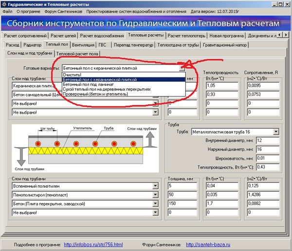

Для расчета сухого теплого водяного пола можно воспользоваться программой:
Расчет теплого водяного пола по слоям обсуждался тут: viewtopic.php?f=7&t=81
