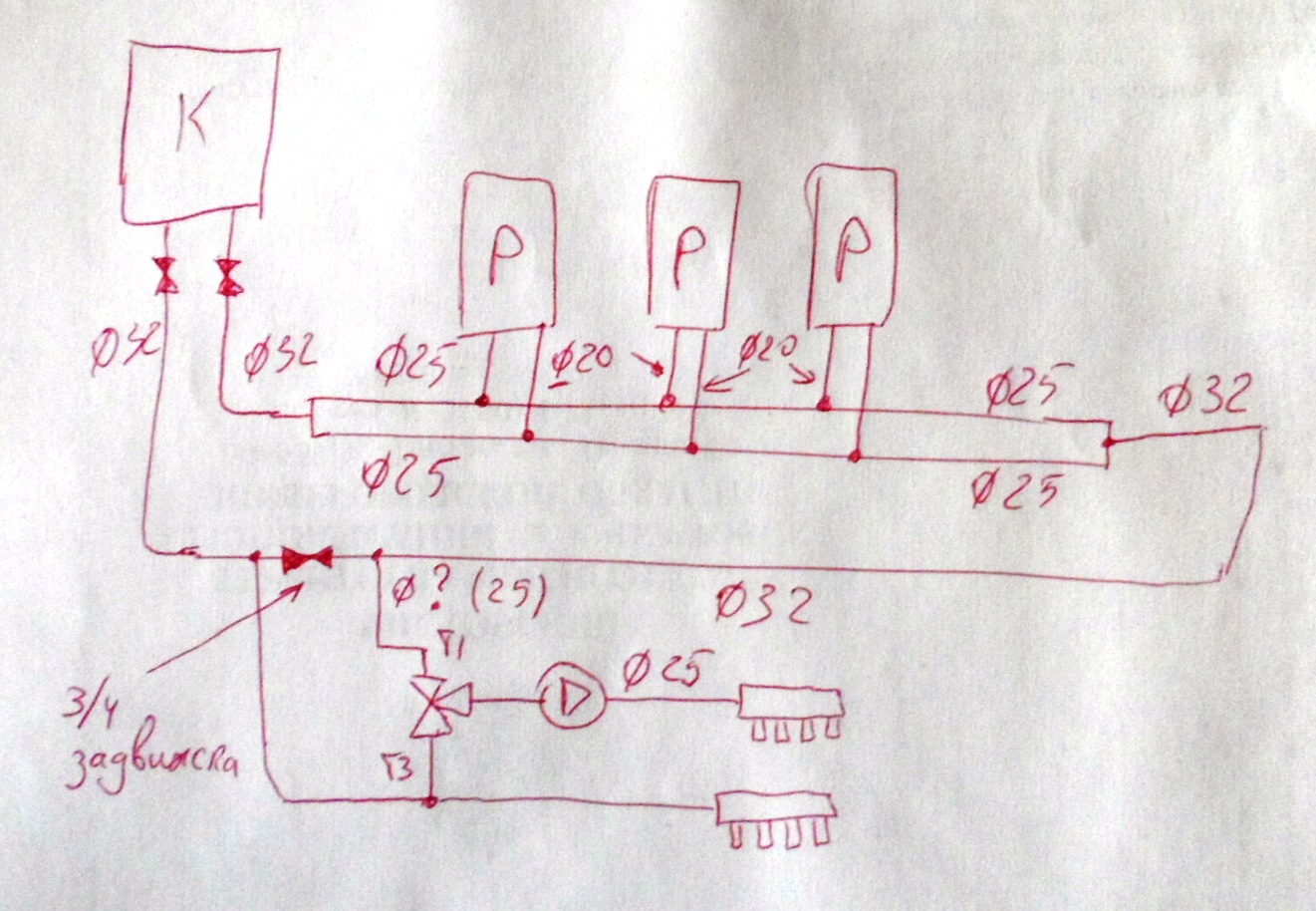

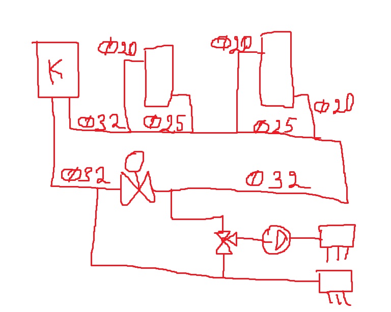

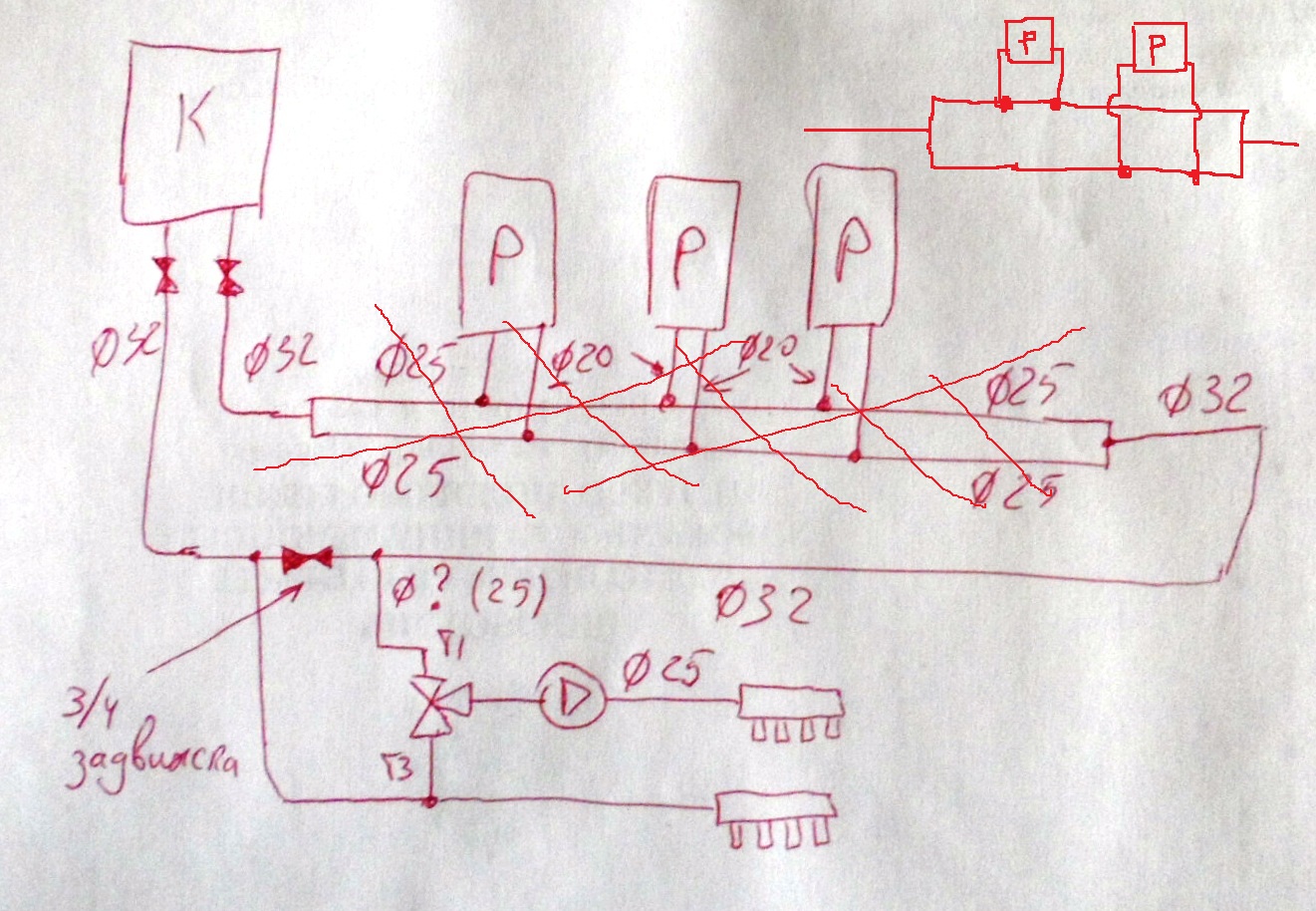

А в разрыве 32 трубы кран стоит?он для выравнивания гидрав.сопротивления радиаторной ветки и тп?
могу ли я использовать насос Grundfos UP 15-14 B в теплом поле?

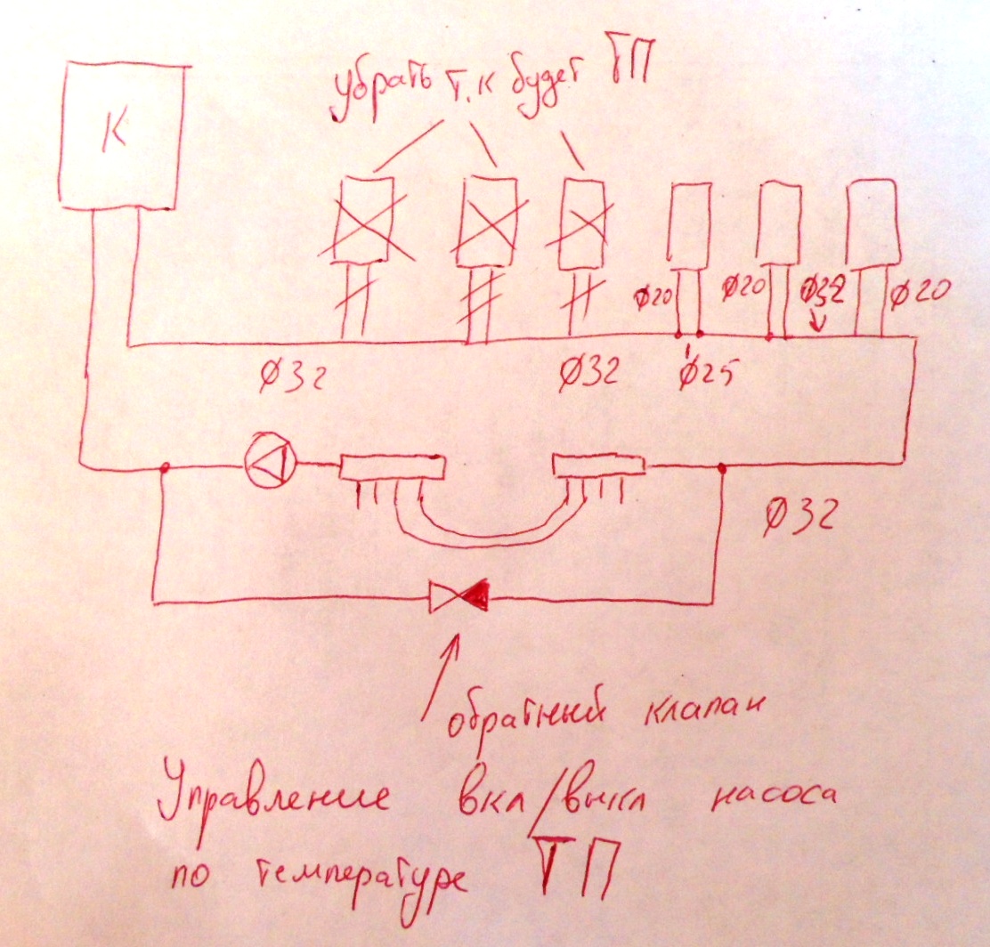

Сегодня монтирую теплый пол,посчитаю точно длину веток.вот подумал если в ванной ,кухне и прихожей теплый пол,стоит убрать радиаторы из них.пришла в голову идея управления тп с помощью вкл\выкл насоса по температуре теплого пола.работоспособна ли такая схема?
